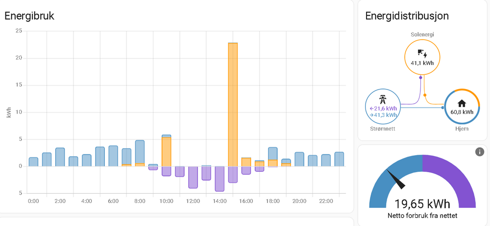

  14. Har et annet lite problem. Den totale solproduksjon for en dag ser ut til å stemme, men noen timer får null produksjon, mens det ser ut til å legges sammen med en senere time, se vedlagt bilde fra 8/4.

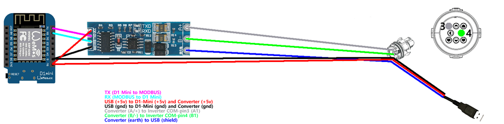

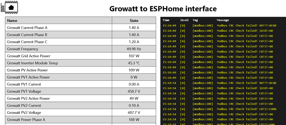

  15. @Einar Interfacet har vel ikke galvanisk skille, kjøpt fra Ali Express. Jeg klipte ut bilde fra @xbmc.tt litt lenger opp i tråden. Jeg bruker samme type. Jeg har brukt vanlig UTP, og bare brukt ett av parene koblet til jord på interfacet, og i andre enden til jorskruen på solcelle inverteren (Growatt MID 10KTL3-x), ingen termineringsmotstander. Kabellengde ca 20cm. Som sagt er det flere som har fått dette problemet etter å ha oppgradert ESPHome til nyere enn versjon 11.2 Mange har suksess med å endre "framework" til versjon 2.0.6 esp32: board: nodemcu-32s framework: type: arduino version: 2.0.6 Det har vel ett eller annet med et underliggende Arduino-bibliotek å gjøre tror jeg. Data kommer fram riktig, så vidt jeg har observert, til tross for CRC-feilen. Om jeg finner ut hvordan jeg tar en hex-skjermdump kan jeg posten den her. Jeg har erfart trøbbel med hjemmelaget USB-kabel et par ganger, så jeg er ikke fremmed for at kabelen bør byttes. Nå er elektronikken bare surret inn i litt plast, senere skal jeg bruke en litt lenger kabel, og plassere elektronikken i en 3D-printet boks i garasjen.
  16. Hei! Lagde et DIY 8266-kort, som jeg endelig fikk koblet til et RS-485 interface på samme måte som deg. Fungerer NESTEN med din kode. Måtte modifisere litt, bla endre til pinne 0 og 3. Dessuten vet jeg ikke hva som blir best match når det gjelder board-type. Brukte ESP07e, det er kanskje bare pinouten som betyr noe? Ser ut som jeg får det meste av data, men jeg får en CRC-feil for hver linje med data (tror jeg..). Finner noe info om dette, bla er det mulig en må sette inn noe slikt: esp32: board: nodemcu-32s framework: type: arduino version: 2.0.6 Jeg bruker jo ESP8266, og jeg vet ikke om det blir tilsvarende da. Får ihvertfall feilmelding på konfigurasjonen når jeg forsøker å installere OTA fra HA ESPHome. Feilmeldingen tyder på feil indentering, men tror ikke det er det. Trykker jeg "Visit" i ESPHome ser det ut som på vedlagte bilde.
  17. Tenkte jeg endelig skulle gjøre et forsøk på å koble inverteren til Home assistant via ESPHome. Jeg fant noen innlegg om dette på Home assistant forumet, med en skisse av oppkoblingen, se vedlagte bilde. Det framgår ikke om jord på RS485-konverteren er koblet til jord i inverteren? Blå ledning på bildet, og i tillegg om svart ledning (USB null-volt) er koblet sammen med blå ledning? Det synes ikke om blå og/eller sort ledning er koblet til noen av pinnene i pluggen på inverteren. Kan ikke se at pinouten alle pinnene står i manualen heller, så jeg vet ikke om jeg finner jord for inverteren i pluggen heller. Kan selvsagt måle.. Kanskje du husker hvordan du koblet dette i pluggen til inverteren @xbmc.tt?
