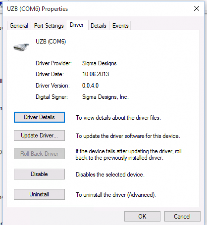

  3. Kan dette være årsaken? UZB1: Controller firmware version: 5.2 Meldingen jeg får ved restart/oppstart er: UZB1: The UZB1 interface did not respond to the request for the HomeID and Node - it may be disconnected or malfunctioning (2) Har det kommet en enklere måte å oppgradere firmware på UZB1 nå - mener å huske at det ikke fantes noen muligheter å gjøre dette via windows?!
  4. Ja. Kjører 4.0.1. Trodde kanskje det var at jeg startet homeseer litt for kjapt, men uansett hvor lenge jeg venter så feiler zwave under oppstart. Men ikke alltid... Det jeg stusser litt på er selve driveren til UZB1 - den er jo ikke oppdatert siden 2013.....

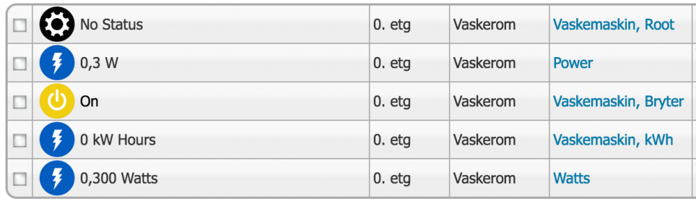

  15. Hva er forskjellen på verdiene "Power" og "Watts" egentlig? Begge måles i Watt... ?
