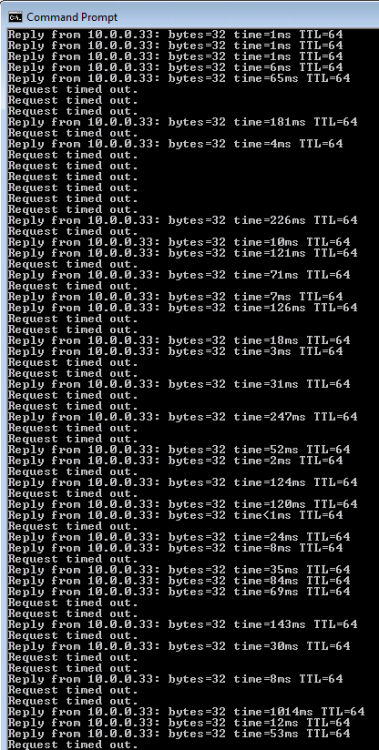

  2. Jepp, bortsett fra at Smappee'en tydeligvis ikke tåler å bli spurt om verdier hvert minutt. Etter noen minutter med aktivt script skjer dette... PING fra homeseer serveren

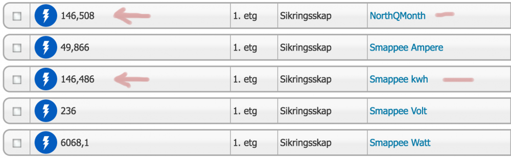

  16. En liten modifikasjon til skriptet. Siden det kjøres hvert minutt så har jeg fått på plass en beregning av kWh. Denne beregningen legger til resultatet på en 4. device som da vil vise forbruket så langt i måneden. Denne blir så resatt til 0 ved månedsskiftet. Så også at jeg hadde noen 0-verdier i loggingen og fikk da på plass litt logikk som sørger for at den ikke skriver 0-verdier i databasen if (volt > 0) hs.SetDeviceValueByRef(839, volt, true); if (ampere > 0) hs.SetDeviceValueByRef(840, ampere, true); if (watt > 0) hs.SetDeviceValueByRef(841, watt, true); var kWh_Previous = hs.DeviceValueEx(842); var Session_kWh = (0.0166667 *watt)/1000; var kWh = kWh_Previous + Session_kWh; if (kWh > 0) hs.SetDeviceValueByRef(842, kWh, true); Som dere ser så stemmer beregningen veldig bra med NorthQ sin faktiske kWh-avlesning

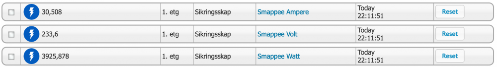

  23. Jeg har funnet ett PHP-script som henter ut 3 verdier fra min Smappee energimåler. Er det noen som kunne ha hjulpet meg med å få dette scriptet (eller konvertert det til VB.net) til å oppdatere 3 virtuelle devicer i HS3? Som dere sikkert ser så henter det ut watt og ampere-verdiene for alle de 3 fasene og legger disse i sammen slik at man får en total watt og total ampere. Outputen av scriptet er: - Volt - Total watt - Total ampere Jeg ønsker å oppdatere 3 devicer med respektive verdier hver gang HS3 kjører scriptet. Anyone? <?php define("smappee_ip","xx.xx.xx.xx"); // change this to your smappee ip $alles = file_get_contents("http://".smappee_ip."/gateway/apipublic/reportInstantaneousValues"); $allesAR = json_decode($alles); $unformated = $allesAR->report; // volt preg_match("/voltage=(\\d*.\\d)/", $unformated, $matches); $volt = $matches[1]; // watt preg_match_all("/ activePower=(\\d*.\\d*)/", $unformated, $matches); $p1_watt = $matches[1][0]; $p2_watt = $matches[1][1]; $p3_watt = $matches[1][2]; // ampere preg_match_all("/current=(\\d*.\\d*)/", $unformated, $matches); $p1_amp = $matches[1][0]; $p2_amp = $matches[1][1]; $p3_amp = $matches[1][2]; // adding the stuff $all_watt = (float)$p1_watt+(float)$p2_watt+(float)$p3_watt; $all_ampere = (float)$p1_amp+(float)$p2_amp+(float)$p3_amp; $all = array("watt"=>$all_watt,"volt"=>$volt,"ampere"=>$all_ampere); $ausgabe = array("all"=>$all); echo json_encode($ausgabe); ?>
