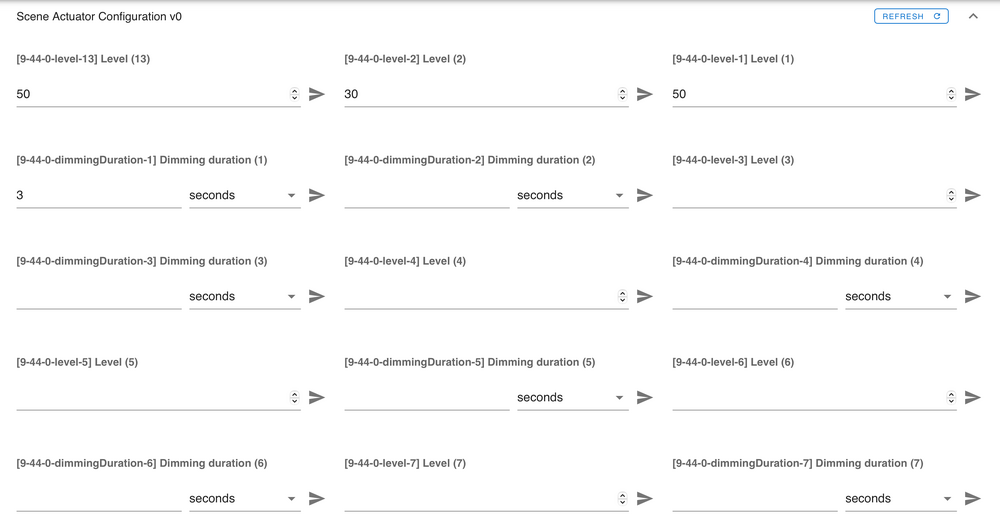

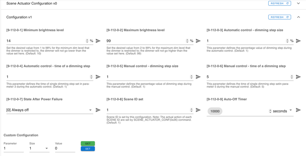

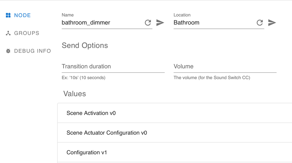

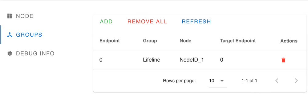

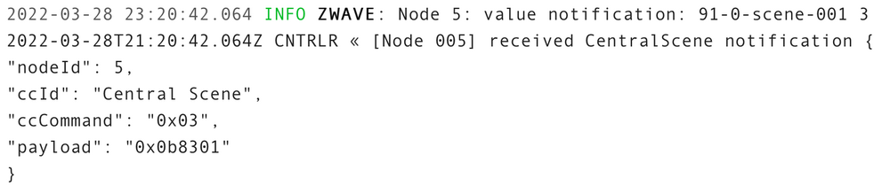

  1. I Z-Wave nettverket har jeg mange Heatit Z-Dim, flere av disse har jeg programmert til å ha "alternative funksjoner" slik som å starte ventilasjon, lukke zip-screens, bytte hjem-modus eller dimme hele leiligheten. Den nye 2-polte dimmeren fra Q-Light får jeg derimot ikke programmert til å sende en "central scene notification" til Z-Wave controlleren (se skjermdump fra debug menyen i Home Assistant hvor en av Heatit dimmerne rapporterer ved dobbeltklikk. Det eneste som skjer når jeg dobbelklikker eller 5x-klikker på dimmeren er at den selv bytter scene og dermed også lysstyrke. Q-Light spesifiserer at dette er et produkt som støtter "Central Scene activation", men har ingenting i sin dokumentasjon om hvordan dette aktiveres. Z-Wave alliansen sin produktinfoside Q-Light produktside Manual Er det noe jeg ikke forstår, eller har Q-Light ikke implementert denne funksjonen på riktig måte?
