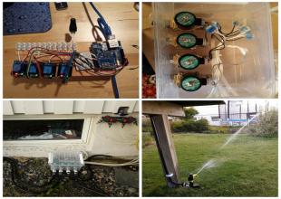

Du vet det endelig er vår... Blogginnlegg skrevet 5. mai 2016 10 043 visninger Del https://www.hjemmeautomasjon.no/blogs/entry/6-du-vet-det-endelig-er-v%C3%A5r/ Flere delingsvalg… Følgere 1 ... når værmeldingen melder som så varmt vær at du forventer å bli beordret til å finne frem vannsprederen. Automatisk skal det jo selvfølgelig være! Måtte blåse støv av boksen etter vinteropplaget, men etter en kjapp tilkobling og test, ble det bekreftet at alt virker også i år!

Baron 9 Skrevet 8. juli 2019 Var tydeligvis 2016 som var det store året å diskutere, men jeg prøver her også å vekke liv i tråden med litt spm. Har et torvtak på huset som nå er renovert, av erfaring skal det nå settes opp vanningsanlegg på dette taket. Selvsagt må jeg da ha dette koblet til Homeseer til konas store fortvilelse ? Jeg har lest tidligere dialoger her å sett på linker til duppeditt osv, dette er jo nettopp det jeg trenger. Noen utfordringer følger da. 1. Jeg må ha hovedtilførsel (1”) opp på taket før fordelere (3/8”?), dvs komponenter må tåle minusgrader, jeg kan tømme anlegge for vann, men helst ikke demontere hele greia hver vinter helst. Har et lurt sted under tak jeg kan sette opp et fordelerskap evt også der oppe. 2. Hvem ventiler har dere gått for, ønsker ikke å finne opp krutte pånytt. 3. Hvem styringsmodul anbefales tusen takk for alle svar :):):) hilsen nybegynneren Siter
Moskus 4 551 Skrevet 9. juli 2019 11 timer siden, Baron skrev: Var tydeligvis 2016 som var det store året å diskutere, men jeg prøver her også å vekke liv i tråden med litt spm. Noen av diskusjonene er nok eldre enn det, men siden ble startet opp våren 2016... 11 timer siden, Baron skrev: 2. Hvem ventiler har dere gått for, ønsker ikke å finne opp krutte pånytt. Jeg kjøpte mine på eBay. 12V. 11 timer siden, Baron skrev: 3. Hvem styringsmodul anbefales Alt som kan skru av og på et relé. Men det er mange alternativer. Hva med OpenSprinkler? https://opensprinkler.com/ Siter
Baron 9 Skrevet 29. august 2019 (endret) På 9.7.2019 den 8.33, Moskus skrev: Alt som kan skru av og på et relé. Men det er mange alternativer. Hva med OpenSprinkler? https://opensprinkler.com/ Vil Fibaro Z-Wave Fibaro Single Switch 2 kunne brukes til dette? jeg har ventiler som skal mot vekselstrøm magnetventil så vil måtte holde belastning for å holde ventil åpen EDIT: AC 220V 1/2" 2-Way Normally Closed Brass Electric Solenoid Valve For Air/Water Endret 29. august 2019 av Baron Siter
Moskus 4 551 Skrevet 29. august 2019 Det skal den strengt tatt, men du er inne i et litt ullent med tanke på lovligheten. Derfor mer praktisk med DC-ventiler. Siter
Baron 9 Skrevet 29. august 2019 Det er sant... jaja, ny runde med elektriker da. Ble plutselig en kostnad dette, rørlegger er allerede i gang med å trekke tilførselskabel opp til fordeler skap. Torv på taket er fint å se på, men et helvete å vedlikeholde. Fortsettelse følger... Siter
Moskus 4 551 Skrevet 30. august 2019 8 timer siden, Baron skrev: Torv på taket er fint å se på, men et helvete å vedlikeholde. DET tror jeg på. Bilde? Siter
