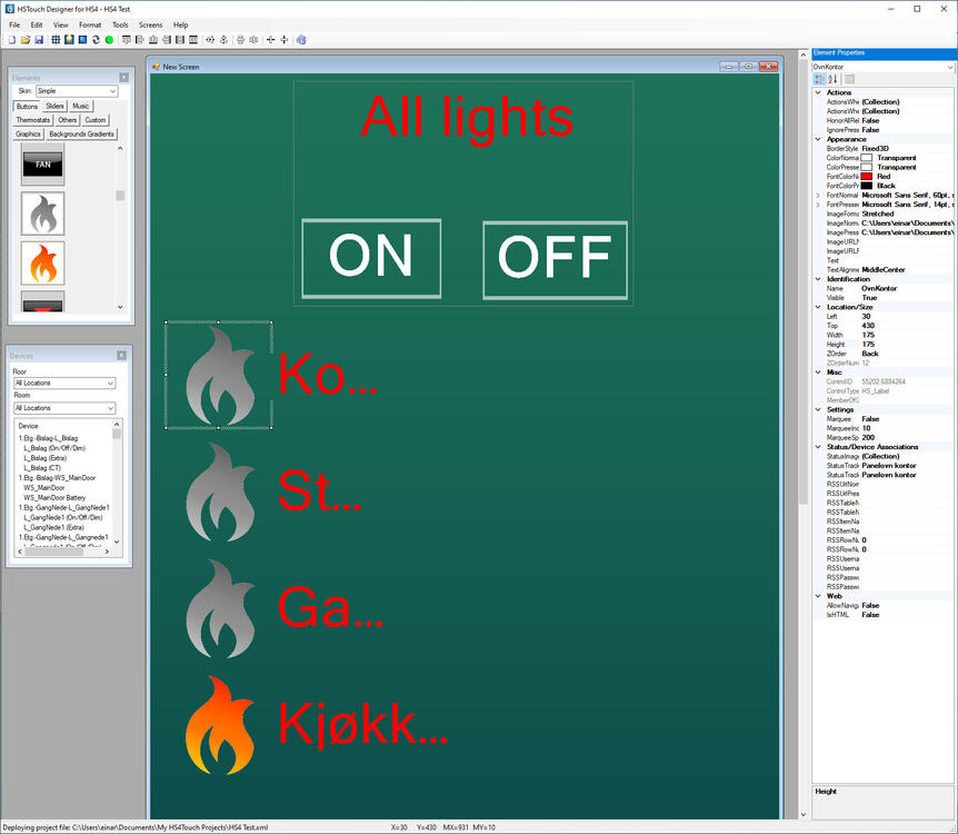

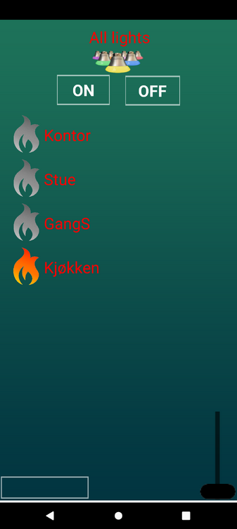

Einar Skrevet 18. november 2022 Skrevet 18. november 2022 Så kom jeg videre. Men dette er ikke noe WYSIWYG program. Her vises det hvordan det ser ut i HS4Touch, og på telefonen. Det blir mange runder med justering-deploy. Er det noen som har fått det til å se nogenlunde likt ut i redigering og på telefon/nettbrett? Men det virker ialfall. HS4 Touch har ikke låst deg en eneste gang. Det er jo fantastisk ift. HS3 Touch. Jeg har ikke tenkt å lage så store greiene uansett. Huset skal helst være automatisert, ikke appstyrt. Men det er enkelte ting som ikke lar seg automatisere og noen som jeg vil kunne overstyre. Så det lar seg gjøre. Siter
Moskus Skrevet 21. november 2022 Skrevet 21. november 2022 Einar skrev (På 18.11.2022 den 21.32): Er det noen som har fått det til å se nogenlunde likt ut i redigering og på telefon/nettbrett? Problemet er visst at Android og Windows bruker forskjellige fonter, hvis jeg har forstått problemet rett. Det er mye enklere å deploye til Windows-klienter, der blir det 1-til-1. Nå er det årevis siden jeg har sett på problemet, men jeg lurer på om løsningen var å installere Android-fonter på Windows, eller motsatt. Siter
