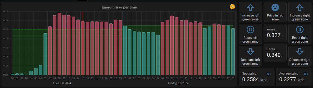

ElWiz har fått en oppdatering med graf som viser priser. Grafen oppdateres når morgendagens priser er tilgjengelig. Som regel skjer dette ca kl 13 hver dag.
Grafen baserer seg på priser fra enten Nord Pool eller Entso-E. Lokale priser bestemmes ved å angi aktuell sone. Grafen er delt i to soner, grønn sone når timeprisen er under gjennomsnitt for døgnet og rød sone når prisen er over gjennomsnitt. Soneterskelen kan heves eller senkes fra et tilpasset "kort" i Home Asssistant eller ved å sende MQTT-meldinger til programmet. Ved overgang til ny time, sendes en MQTT-melding som viser om prisen er under eller over terskelverdien. Denne meldingen kan slå enheter av eller på I Home Assistant. Programmer krever en Tibber pulse satt opp til å snakke med egen MQTT-broker.
Det er verdt å merke seg at grafen ikke er avhengig av HACS.
https://github.com/iotux/ElWiz/blob/master/docs/elwiz-chart.md
Mer info her: https://github.com/iotux/ElWiz#elwiz---a-program-to-read-data-from-tibber-pulse
