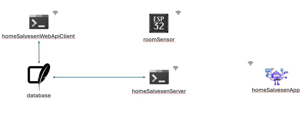

Planen er å lage noe ala dette:
Altså ett lass av C# console Klienter som snakker med en C# server via TCP, helt sikker på at det blir flere etterhvert.
Så blir det en "app" laget i .NET MAUI slik at jeg kan bruke det på flere teknologier men i utganspunktet på android og iOs.

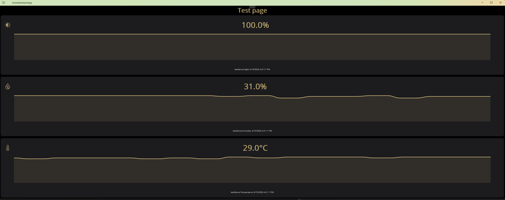

Jeg er helt i startfasen og har laget en simpel sensor med temp og fuktighet(dht11) og lyssensor. Ikke veldig spennende men er iallefall i gang. Pr dags dato ser det slik ut, og følger ikke en typisk "nettverksprogrammering struktur", enda. Gjort det litt enkelt nå i starten for å komme i gang:
Appen ser for tiden slik ut på windows maskin:

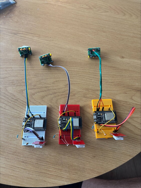

Men enn så lenge har jeg lagt til bevegelsessensor til esp32 sensoren min samt byttet fra DHT11 til  22 for bedre oppløsning:
Edit: Ser jeg har lagt til en shelly switch også, trodde den var med i sist innlegg 😛

Jobbet med software for å gjøre den klar til forskjellige "sider"/rom i går, så da ble det fokus på mer hardware i dag. Så blir det å prøve å få det inn som forskjellige rom i morgen 🙂 Går litt på frem!
Hadde en del deler liggende men estimerer at disse sensorene nå koster < 100 kroner da har jeg:
-Bevegelse
-Lys
-Temp
-Fuktighet
Endret av Salvesen

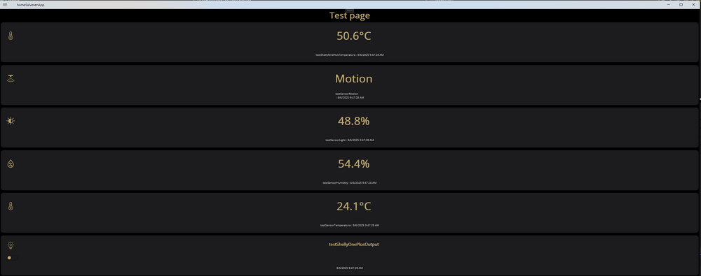

De nye sensorene skle rett inn i appen som "egne" sider, nå begynner ting å bli klart til å skalere opp til ett helt hus med egne rom som egne sider osv 🙂
Dog er det skralt med micro usb kabler i hus så jeg kan bare drifte en om gangen 🤣
