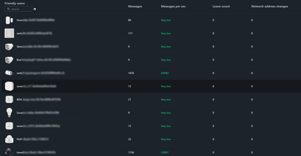

Einar skrev (På 30.7.2025 den 9.56):
Og nå er jeg plutselig interessert i noe som kan fortelle meg om trafikktettheten på Zigbee nettverket. Kanskje det ikke er noe problem.
Det går jo også an å få den med WiFi om det er bedre.
Om du har nyeste versjon av Z2M og endrer til frontend "windfront" så får du et annet GUI (foreløpig i beta, men jeg har brukt det i noen uker og har ikke hatt noen problemer). Dette GUI-et gir mye mer og bedre informasjon en "gamle" Z2M frontend - blant annet message count og en del annen info.
