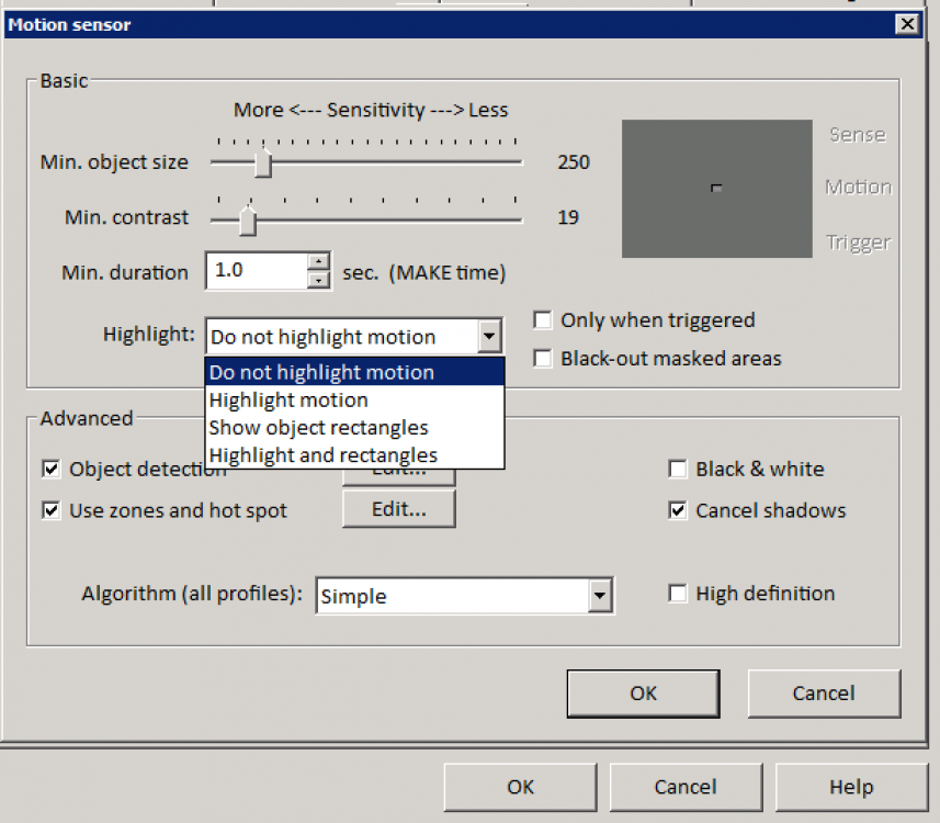

Rune L Skrevet 27. juli 2017 Del Skrevet 27. juli 2017 Hvorfor kommer det blå prikker i bildet. Hvorfor kommer pc opp i CPU 100 % flere ganger og pc stopper. i7 prossesor og 4 mb ram Siter Lenke til kommentar Del på andre sider Flere delingsvalg…

mk1 black limited Skrevet 28. juli 2017 Del Skrevet 28. juli 2017 De blå prikkene er fordi BI markerer bevegelsen i bildet - dette kan du slå av. 1 Siter Lenke til kommentar Del på andre sider Flere delingsvalg…
Norseman Skrevet 28. juli 2017 Del Skrevet 28. juli 2017 som @mk1 black limited skrev over, det kan konfigureres. Det er veldig kjekt hvis du trenger å "debugge" hvorfor et kamera trigger. F.eks ved store lysendringer, eller et svaiende tre. Siter Lenke til kommentar Del på andre sider Flere delingsvalg…
