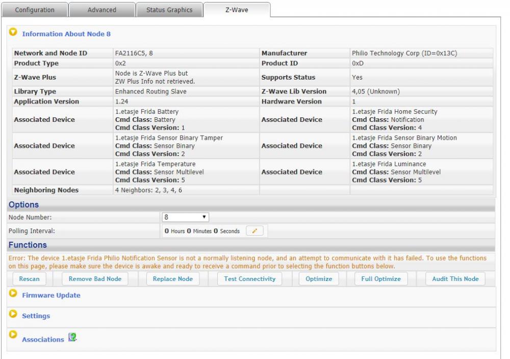

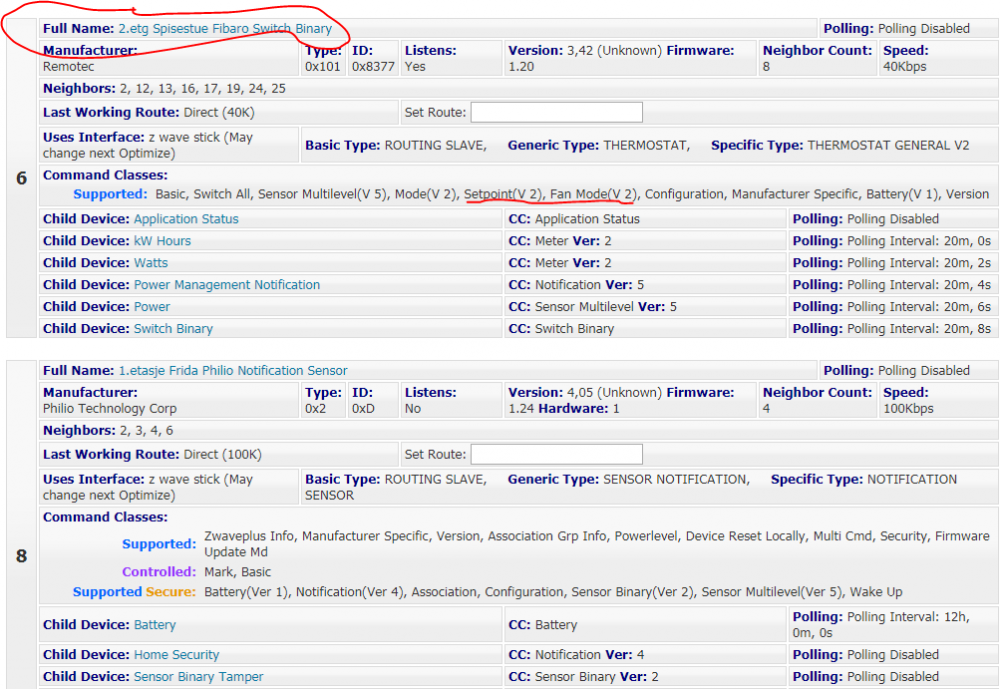

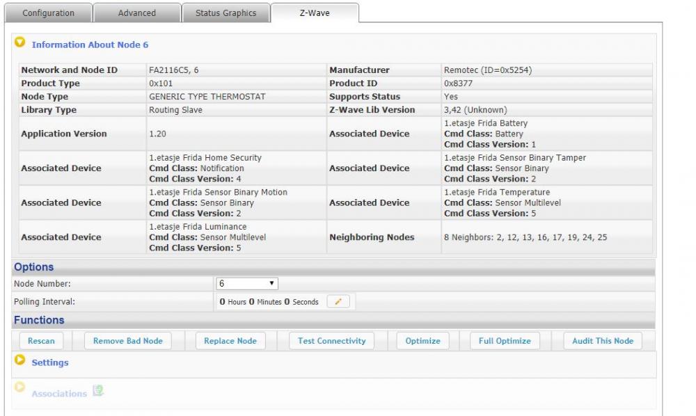

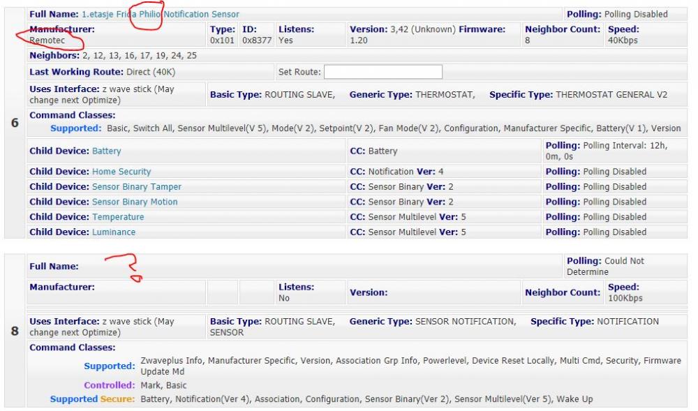

Jeg har store problemer med det jeg tror er en ganske korrupt database i HS. Det er ikke samsvar mellom nodene i nettverket på z-wave stick (Bruker Aeon labs sin) og hva disse heter når jeg får opp alle devicene i HS. Forstår det slik at det er routing tabell i HS som forteller hvilke noder på zwave som tilhører hvilke devicer i HS? Legger ved et eksempel på Node 6. Den er en Remotec ZXT-120 for å styre varmepumpe. I Zwave nettverket er den gjenkjent som dette, men alle child devicene er blitt knyttet til en Philio sensor (som egentlig er node 8). I device oversikten har node 6 fått child devicer som tilsvarer en Remotec, og jeg kan fremdeles styre varmepumpen.
Dette er bare et eksempel, flere andre av de 20 devicene mine som har tilsvarende problemer. Andre ganger blir to noder slått sammen til en i deviceoversikten, slik at jeg får en device med child devicene til to noder. Jeg har forsøkt mye forskjellig for å fikse problemene, inklusive restore av hsd filen, restart av zwave nettverket, rescan, osv. Det som skjer når jeg forsøker å fikse problemene er at noder og devicer i HS inngår i nye blandingsforhold. Har bare holdt på i 3 måneder og tok noen uker før jeg forstod at det var dette som var problemet. Har derfor ingen feilfri backup å gå tilbake til. Vil gjerne ha forslag fra eksperter på mulig fremgangsmåte for å løse problemene. Alternativet er vel å sette av 12 timer i helgen og fjerne alt og legge det inn på nytt?  Hjelp!

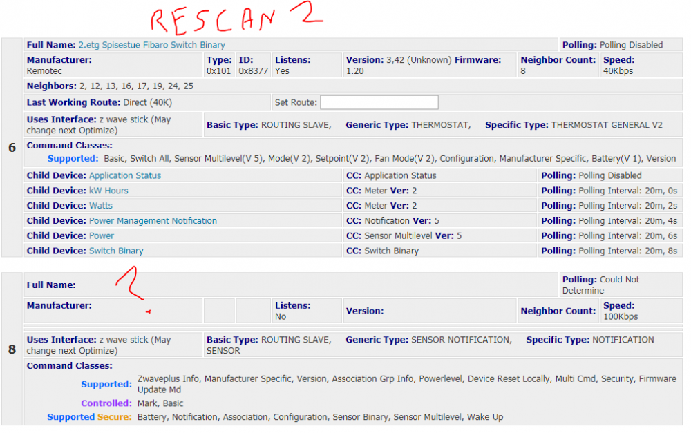

Har prøvd dette en del ganger den siste uken. Det som skjer er at nye krysskoblinger oppstår, og gamle feil gjenoppstår. Kjørte Rescan på node 8 nå, full suksess ifølge loggen. Men etterpå har Node 6 blitt knyttet til en fibaro plugg (egentlig node 2, tror jeg). Når jeg rescanner denne noden så blir det krøll med node 8 igjen. Legger ved bilde tatt etter rescan 1 og 2. Jeg har flere slike krysskoblinger og de veksler etterhvert som jeg kjører rescan.

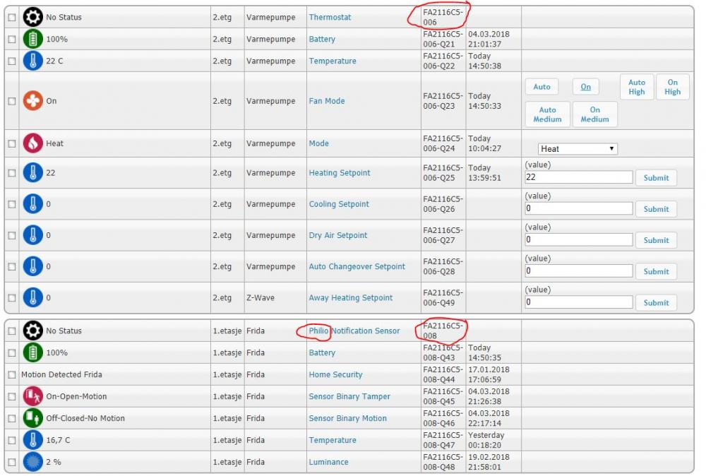

Det var dessverre ikke full suksess. Startet opp og ny Zwave2.db ble generert ved oppstart. Men fremdeles er det mye av det samme rotet (ting har skiftet litt plass). Legger ved utdrag fra loggen, samme melding for alle devicer. Kjipings!

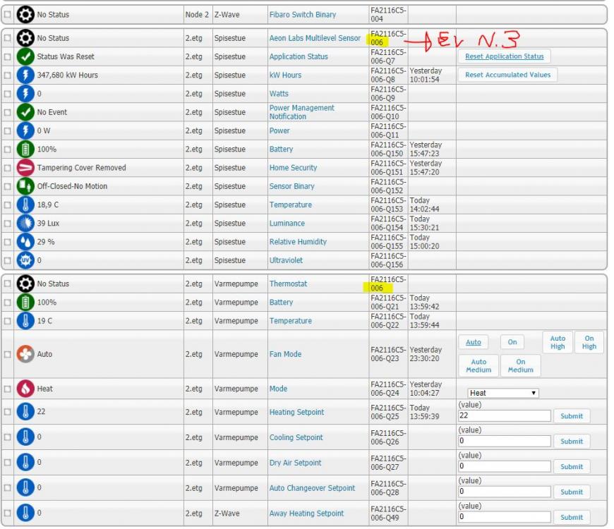

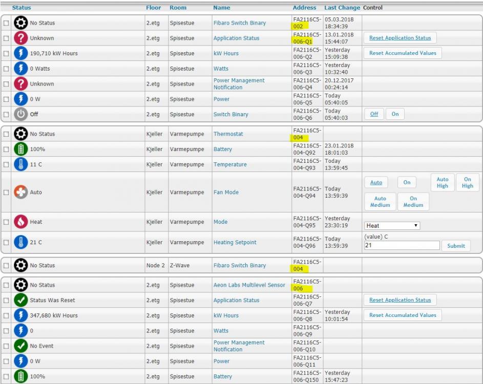

Det første bildet  viser device oversikten i HS, sortert etter adresser.
  • Fibaro Switchen (som er node 2) inneholder også child devicer med adresse som er knyttet til node 6 (som er en remotec thermostat)
  • Node 3 mangler i listen, men når jeg lister ut alle nodene i Z-wave nettverket så kommer den opp (dog har den child devices som den egentlig ikke skal ha)
  • Node 4 kommer opp to ganger, andre gang kun med root device. Dette er egentlig en Fibaro veggplugg/switch.
  • Det stilige er at når jeg trykker på den øverste root devices til Node 4 og går til Z-wave taben, så er det Node 5 som kommer opp (Se bildet under). Og det riktige er at jeg har en Remotec termostat som node 5. Denne får jeg også kontakt med.
  • Trykker jeg på den andre root devices til node 4 (den som kun vises med root device), så peker denne riktig til node 4.
  •  Node 5 mangler jo i listen over devices i HS, men finnes tydeligvis i nettverket.
  • Det siste bildet viser at Node 6 kommer to ganger. Den første av disse er en aeon labs multisensor. Går jeg til Z-wave taben til denne så viser det seg at den peker til node 3...
  • Den andre av disse er den som er korrekt, en remotec som er node 6.
Og sånn fortsetter det videre nedover...Rescan fører til at disse krysskoblingene endrer seg.

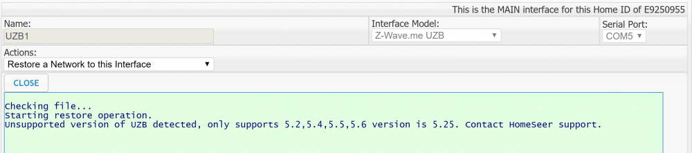

UZB1 skaffet, men var visst ikke helt rett frem å restore dit. Den ser ut til å initialisere helt fint, frem jeg forsøker å restore til den. Da får jeg feilmelding om at firmware ikke er støttet av HS. Kjapp googlesøk viser at dette visstnok er et vanlig problem. Er i gang med å lete etter en metode til å oppdatere firmware på nå, ikke rett frem det heller...Skjermbilde_15.thumb.PNG.e3de94cfe59ffb40461ef868a0c8d9df.PNG

På et eller annet tidspunkt har jeg funnet ut at det er enkelt å «navigere» mellom noder ved å skifte node på z-wave taben. Men, da navigerer man ikke mellom noder, men kobler den aktuelle devicen til en annen node! Gjør man det en del ganger så blir det rimelig kaos (se bilde under, kryss over funksjonen det ikke er lurt å bruke).
Så dette er en litt skummel funksjon (som man sjeldent trenger), i alle fall for nybegynnere. Heldigvis fullt mulig å koble ting riktig igjen, tok meg 2-3 timer med litt systematisk tilnærming.
