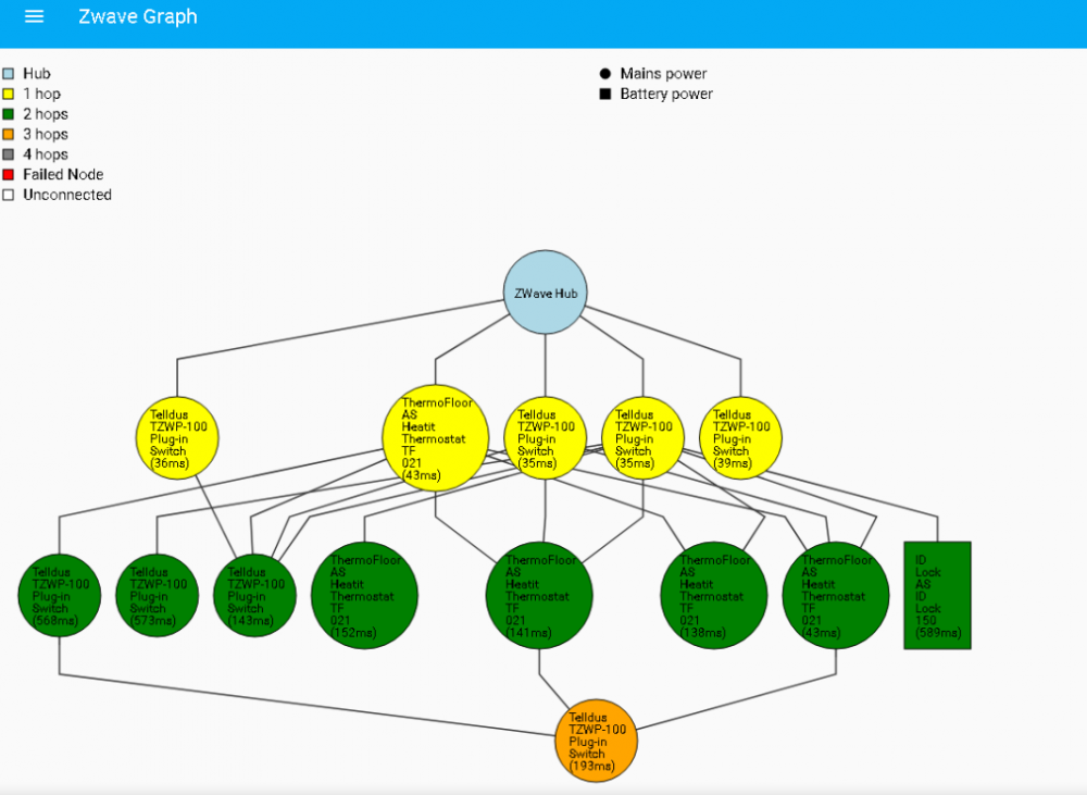

Mastiff Skrevet 12. april 2019 Forfatter Del Skrevet 12. april 2019 Det skulle jeg f... ikke sagt! Dette er type snålt: Den viser fremdeles 70 %, men klarer ikke å dra reilen engang! Og så kommer det noen ganger "Twinkle", og noen ganger ikke. Skjønner ingenting... Siter Lenke til kommentar Del på andre sider Flere delingsvalg…
Mastiff Skrevet 4. juli 2019 Forfatter Del Skrevet 4. juli 2019 Og nå har den fått helt hikke. Den slukte tre sett batterier på tre uker, og nå viser den konstant 95 % batteri i Z-Wave! Snakker om morsomme greier... jeg skal bort i helga, men gjør et forsøk på å nullstille den når jeg kommer tilbake. Minus Z-Wave-ekskludering og inkludering, det seg jeg ingen som helst grunn til å tro at fungerer. Siter Lenke til kommentar Del på andre sider Flere delingsvalg…
Alpøy Skrevet 27. juli 2019 Del Skrevet 27. juli 2019 Plages også veldig med ID lock 150'en. Jeg har konsekvent bytte av batteri hver 14.dag (har begynt å logge tidspunkt når jeg gjør det)! Det var et unntak når jeg kjørte første firmware update at den varte over 1 måned++ men så var det på'n igjen. Sliter også med at den ofte ikke oppdaterer gateway med status (lås/ikke låst etc.), det skaper mye bryderi med "alarm" systemet. Det bør ikke være et rekkevidde problem da gateway står ca. 2-3 meter unna i luftlinje med en lettvegg mellom. Må snart vurdere å skrote hele løsningen eller koble den til en DC strømforsyning, men hadde lite lyst å ha kabelkanaler rundt og på døren...? Skal gjøre et forsøk på exclusion, reset, firmware update og reinclude, se om det endrer på noe. Siter Lenke til kommentar Del på andre sider Flere delingsvalg…

Alpøy Skrevet 29. august 2019 Del Skrevet 29. august 2019 Jeg har resatt og reincludet låsen min og det har hjulpet tydeligvis, den har ikke gått fri for batteri nå på over en måned. Det er et godt tegn, men ikke så veldig godt tegn hvis det er slik at jeg må gjøre dette for hver batteriskift. Men en annen ting jeg har lagt merke til er at status oppdatering (z-wave) fra lås virker sporadisk, dvs. hvis jeg f.eks. låser opp utenifra så mottar ikke controlleren alltid dette, og det er ganske irriterende når man baserer alarm/husstyring på dette. Låsen står i luftlinje ca. 2.5meter fra controlleren med en lettvegg imellom. Jeg får heller ikke batteri status lenger ? ...begynner å miste sin hensikt å ha denne låsen. Siter Lenke til kommentar Del på andre sider Flere delingsvalg…
Mastiff Skrevet 29. august 2019 Forfatter Del Skrevet 29. august 2019 De problemene har jeg ikke med noen av mine to låser. Jeg mistet kontrollen over den ene for to firmwareoppdateringer siden og måtte gjøre exclude-reset-include-valsen (vals er jo i tretakt...), men det var første gang, og det har funket siden. Alt av meldinger kommer inn som det skal også. Siter Lenke til kommentar Del på andre sider Flere delingsvalg…
Alpøy Skrevet 29. august 2019 Del Skrevet 29. august 2019 Mulig jeg må kontakte ID lock da, få den sendt inn for sjekk...den er tydelig ikke helt frisk ! Siter Lenke til kommentar Del på andre sider Flere delingsvalg…
