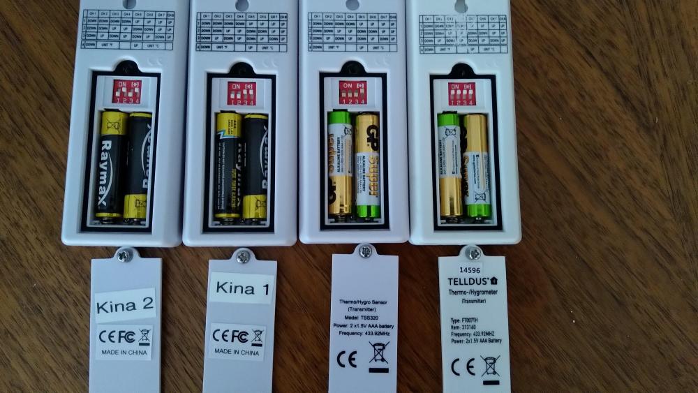

Jeg har installert mange tempsensorer i huset. Noen er Clas Ohlson Esic (protokoll mandolyn).
En er Telldus FT007TH (protokoll fineoffset)
En er Proove TSS320 (protokoll fineoffset)
Tidligere har det vært ett problem at naboenes sensorer "popper opp" i appen. Jeg har sikker ignorert 20 stk i de siste årene (Jeg bor i en boligblokk)
For ett par dager siden fikk jeg to stk nye sensorer fra Kina som ser eksakt lik ut som Proove og Telldus. De er omtalt som WS-07 på Ebay.
Disse vil ikke dukke opp på Telldus Live!.
Er den noen mulighet til nullstille og re-skanne etter sensorer?
Jeg har både TellStick ZNet Lite v2 og TellStick Net.
Vedlagt bilde

Selv om de tilsynelatende er like; Hvis de ikke vises etter en halvtimes tid er det antagelig fordi de sender annen kode. Finnes ingen skanning i Telldus Live.

433Mhz-utstyr er enten forstått eller ikke, og selv om til og med kretsene er like kan de ha gjort endringer i protokollen... like på utsiden har dessverre ingenting å si, som @arneolav sier.

For å ungå "bomkjøp" er det greitt å sjekke Telldus Live, help, kompatible enheter.  Finnes en lang liste der.

Sikker på at de er 433.92 MHz? Mye 315 MHz fra Kina...
Ja, det står stemplet 433,9Mzh på medfølgende display. Vel... sikker kan man jo aldri være med Kina-pakker til kr 230,- 🙂
