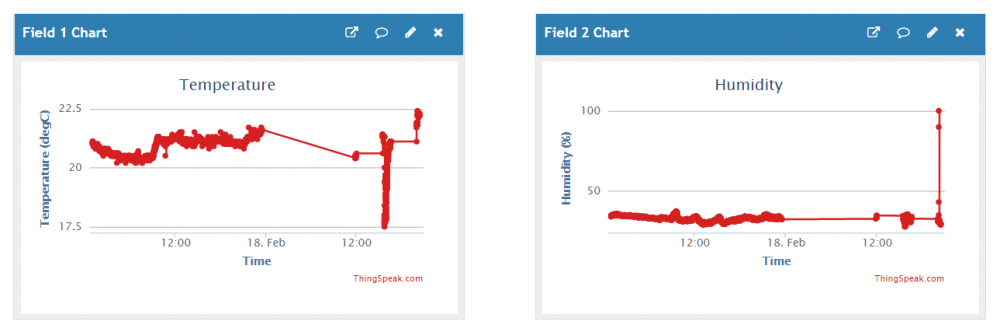

ØysteinHJ Skrevet 9. september 2019 Del Skrevet 9. september 2019 Vil også foreslå at du sjekker ut ThingSpeak (https://thingspeak.com/). Det er en skyløsning på en måte litt som Blynk, men mer websentrisk enn appbasert, og med ferdig bibliotek til Arduino for å sende inn sensordata. Det skal også gå å sende meldinger tilbake igjen fra web til Arduinoen, men dette har jeg ikke prøvd. Men på websiden kan du legge til widgets på de forskjellige kanalene du har sendt inn data til: Siter Lenke til kommentar Del på andre sider Flere delingsvalg…
