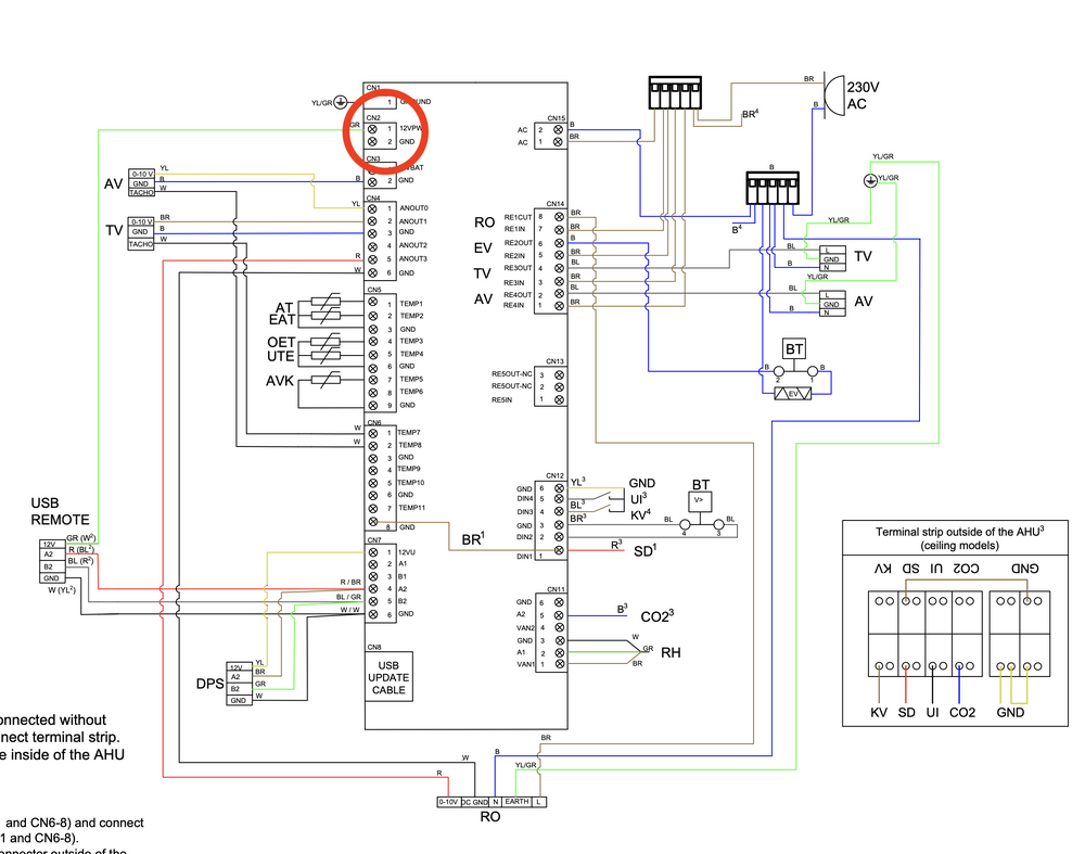

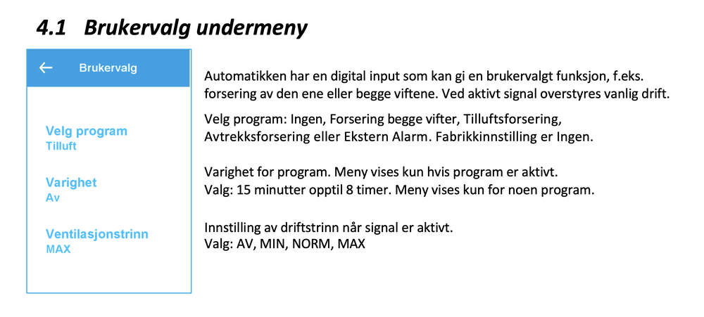

Christian_ Posted January 25, 2024 Posted January 25, 2024 Etter å ha lest om andre som koblet et fibaro implant til på D1 og D3 inngangene på deres Ensy anlegg for å skru på max ventilasjon og av/på away mode ble jeg inspirert, og endte etter flere ukers styr opp med å kjøpe Fibaro smart implant, samt bestille de pluggene som jeg trodde jeg trengte fra Ventistål. Viser seg at de fjernet D1++ fra de "nye" produktene, og det eneste nå er i følge wiring diagram en digital input for kjøkkenventilator. Interessant nok så kan denne digitale inngangen brukes til å både endre tilluft og avtrekk, samt endre hastighet på anlegget (av, min, norm, max). Er det noen måte å benytte seg av denne inngangen til å koble anlegget til for eksempel en Homey? Vet vi hva som må sendes inn som digitalt signal? Jeg har forøvrig en sensor som i utgangspunktet skulle være koblet til her og med en del som skulle ligge i kjøkkenventilatoren vår, men den ble aldri tilkoblet. Quote

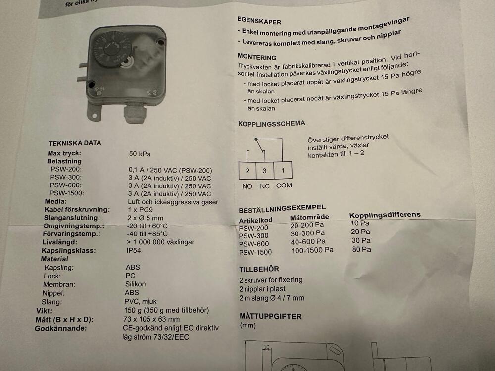

Christian_ Posted January 25, 2024 Posted January 25, 2024 Her er fra trykkvakten som fulgte med. Går det eventuelt an å koble noe til denne pluggen for å få styring via (for eksempel) Homey? Quote
Christian_ Posted January 25, 2024 Posted January 25, 2024 (edited) Lurer på om jeg begynner å komme et sted nå. Ser ut til at UI og KV er begge input som kan settes til å starte spesifikke funksjoner. 😄 Blir denne koblingen riktig mellom Fibaro implantet og ENSY anlegget mon tro? (Mine koblinger i grønn tekst.) Og vil det være det samme hvor GND går, så lenge den går til samme (oppe eller nede) på OUT1 og OUT2? Redd for å ødelegge noe her nå. 😂 😅 Edited January 25, 2024 by Christian_ Quote
Christian_ Posted January 26, 2024 Posted January 26, 2024 Det fungerte som bare juling! Nå har jeg mulighet til å starte en egendefinert funksjon (satt den til 70% luft inn og 70% luft ut) + max hastighet via Homey og Home. 😄 Dette er langt på vei en løsning for meg, selv om jeg gjerne skulle hatt status og mulighet til å sette en vilkårlig modus eller viftehastighet. Quote

Christian_ Posted January 27, 2024 Posted January 27, 2024 (edited) 23 minutes ago, SpotOn said: Veldig bra. Dette kan definitivt være en løsning for meg også. Forstår jeg det riktig at du endte opp med å ikke bruke det du bestilte fra Ventistål? Korrekt. Jeg har et av de nyere "InoVent" aggregatene. Tror de kom i 2021? 15 minutes ago, dagern said: Må man ha wifi modulen for å få til dette eller finnes disse kontaktene på hovedkortet? Eller er det rett og slett de kontaktene som sitter på utsiden? Jeg mener de var ihvertfall d1,d2,d3, kV og co2 elns. Kan dette gjøres med feks en esp32 også? Når jeg kikker på koblingsskjemaet så ser det ut til at de fjernet D3, men beholdt D1 (nå kalt UI), CO2, KV, og har en SD som er røykvarsler. Jeg koblet meg inn på UI og KV, som er de inngangene man kan definere funksjon på i anlegget. Du trenger ikke wifi-modulen for å koble deg til disse. Alt i alt trengte jeg kun Fibaro implantet, og litt ledninger + wago. Endte opp med å ta strøm direkte fra 12V på kretskortet. Hjelper dere gjerne med litt mer detaljer hvis dere ønsker å gjøre dette selv og. Edited January 27, 2024 by Christian_ Quote

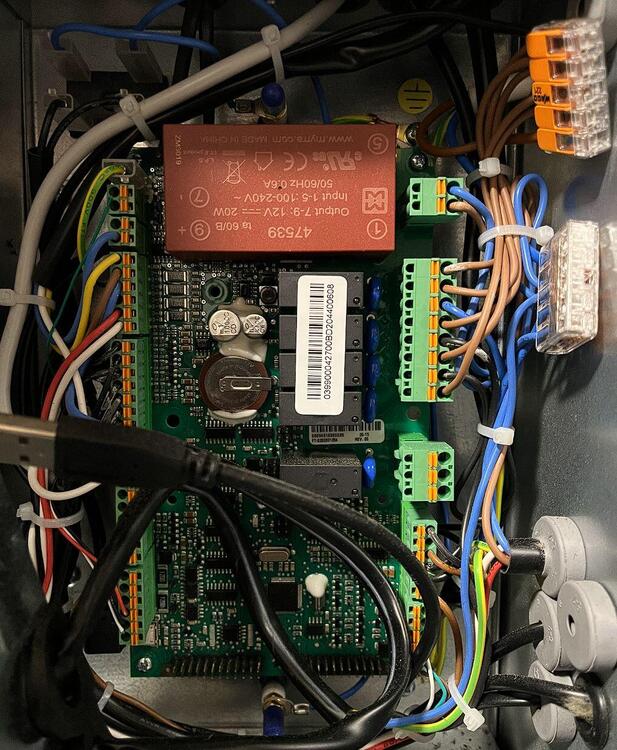

SpotOn Posted January 28, 2024 Posted January 28, 2024 22 hours ago, Christian_ said: Korrekt. Jeg har et av de nyere "InoVent" aggregatene. Tror de kom i 2021? Jeg har en InoVent AHU-400 V, produsert (i følge klistremerke på innsiden av "boksen") den 13/1-21. Kretskortet ser ut som på bildet vedlagt. Ligner dette på ditt? (Fant jammen meg en USB-kabel der også....) ? Quote
Christian_ Posted January 28, 2024 Posted January 28, 2024 3 minutes ago, SpotOn said: Jeg har en InoVent AHU-400 V, produsert (i følge klistremerke på innsiden av "boksen") den 13/1-21. Kretskortet ser ut som på bildet vedlagt. Ligner dette på ditt? (Fant jammen meg en USB-kabel der også....) ? Jepp. Samme inngangene som på mitt i følge wiring diagram. Her er det i utgangspunktet bare å kjøpe et implant og koble seg på. Quote

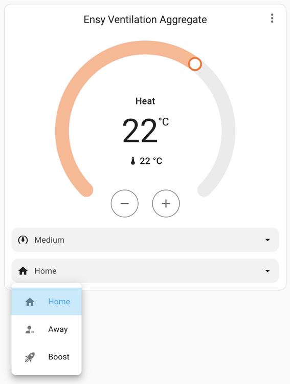

AlexB Posted January 13, 2025 Posted January 13, 2025 Hei 🙂 Jeg har laget en liten integrasjon til Home Assistant, som virker med min InoVent AHU-700BV. Hvis du allerede har fått den offisielle app-en til å virke, så tror jeg den burde virke. Enkleste måten å teste på er å legge til dette repo-et via HACS: https://github.com/alexbrasetvik/ensy-home-assistant/ Jeg er ikke involvert med Ensy, du tester på eget ansvar, etc. (Ikke del MAC-adresser, da det tilsynelatende er tilstrekkelig info for å kunne både lese og styre 🤨) Quote

Christian_ Posted January 14, 2025 Posted January 14, 2025 11 hours ago, AlexB said: Hei 🙂 Jeg har laget en liten integrasjon til Home Assistant, som virker med min InoVent AHU-700BV. Hvis du allerede har fått den offisielle app-en til å virke, så tror jeg den burde virke. Enkleste måten å teste på er å legge til dette repo-et via HACS: https://github.com/alexbrasetvik/ensy-home-assistant/ Jeg er ikke involvert med Ensy, du tester på eget ansvar, etc. (Ikke del MAC-adresser, da det tilsynelatende er tilstrekkelig info for å kunne både lese og styre 🤨) Oj! Fantastisk! 😄 Har du noen dokumentasjon på hvordan kommunikasjonen fungerer, slik at man kan gjenskape det for andre plattformer, eller må man igjennom koden din? Hva klarer du å styre her? Kan du sette vilkårlige prosent på luft osv? Quote
AlexB Posted January 14, 2025 Posted January 14, 2025 Det greieste er nok å skimme denne koden - https://github.com/alexbrasetvik/ensy-home-assistant/blob/main/custom_components/ensy_unofficial/client.py Du kan også skru på debug-logging for utvidelsen og se meldingene som går fram og tilbake. Det er et websockets-basert MQTT-endepunkt. Appen er begrenset til å styre temperatur, viftestyrke og party/borte-modus, og det er det integrasjonen kan styre også. Jeg har ikke sett noe i MQTT-meldingene for å styre vilkårlig prosent. Quote
Christian_ Posted January 14, 2025 Posted January 14, 2025 Vil det si at du får valgt mellom 5 viftehastigheter? Min, mid, max, away og party? Quote
AlexB Posted January 14, 2025 Posted January 14, 2025 Ja, den ser slik ut. Vifte-modusen lar deg velge mellom low/medium/high, og "preset" mellom home/away/boost. Jeg valgte å bruke Home Assistant sine moduser heller enn "party". Quote

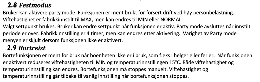

Christian_ Posted January 14, 2025 Posted January 14, 2025 Vet vi egentlig nøyaktig hva away og party gjør? Hvor lenge party kjører vet vi vel? Men går den da til 100% viftehastighet? Og hva gjør egentlig away? Quote
