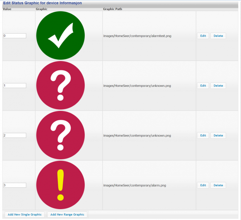

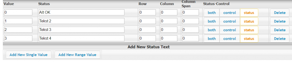

Actibus Skrevet 2. november 2016 Del Skrevet 2. november 2016 (endret) Mulig jeg er helt på jordet, men klarer ikke å vise status tekst på device management. Jeg har satt opp en tekst på Status Graphics, value er 0,1,2,3 og med tilhørende statustekster, men på device management så vises bare value og riktig ikon, ingen tekst..? Vet jo det kan gjøres med event/scripts, men trodde det var litt av poenget med å ha valget for tekst i status graphics fanen? Endret 2. november 2016 av Actibus Siter Lenke til kommentar Del på andre sider Flere delingsvalg…
Moskus Skrevet 3. november 2016 Del Skrevet 3. november 2016 Dette skal ikke være et problem. Hvis du kikker på Advanced-tab'en, og se hva som står der? Hvordan setter du Status Graphics (siden det er en status og ikke control)? Men hvilken versjon av HS3 kjører du? Du skal, for noen versjoner siden, ha et "Control Use" valg under statusene. Siter Lenke til kommentar Del på andre sider Flere delingsvalg…
Actibus Skrevet 3. november 2016 Forfatter Del Skrevet 3. november 2016 (endret) Kjører HS3 Pro på windows, setter status graphics ved å legge til bilde til tilhørende value på status graphic fanen.. Control user står der hvis jeg velger Both eller Control på status control, men da dukker det bare opp knapper med den valgte teksten på Endret 3. november 2016 av Actibus Siter Lenke til kommentar Del på andre sider Flere delingsvalg…
Moskus Skrevet 4. november 2016 Del Skrevet 4. november 2016 Beklager, overså denne. Jeg mener: Hvordan setter du value til 0? Det står på Advanced-tab'en at selve teksten nettopp skal være det, altså "0". Du kan prøve å kjøre dette immediate scriptet under Setup -> Control Panel: hs.SetDeviceString(160, "", True) ... som fjerner device stringen, da den vil overstyre device status. Siter Lenke til kommentar Del på andre sider Flere delingsvalg…
Actibus Skrevet 4. november 2016 Forfatter Del Skrevet 4. november 2016 Hmm, den blir satt fra arduino plugin, og når jeg tenker meg om så er det valgt at den skal oppdatere value & styring ? Siter Lenke til kommentar Del på andre sider Flere delingsvalg…
Moskus Skrevet 4. november 2016 Del Skrevet 4. november 2016 ... da tror jeg vi har funnet årsaken. Siter Lenke til kommentar Del på andre sider Flere delingsvalg…
