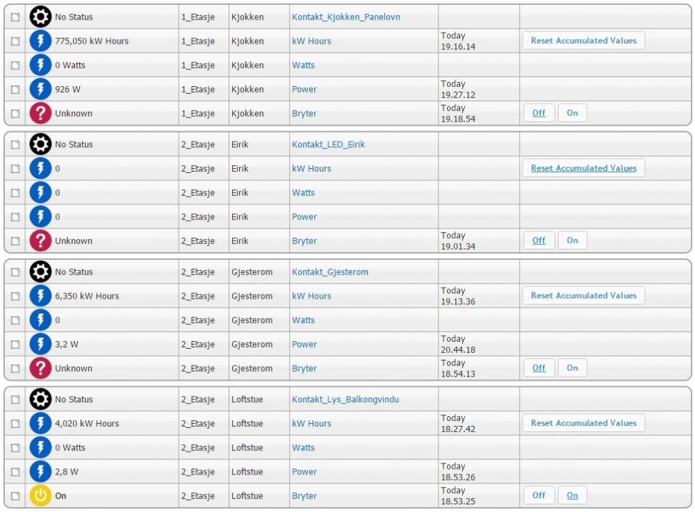

Jeg har startet veldig enkelt med HomeSeer 3 Pro, jeg har satt opp en Shuttle PC med UZB1 og har nå lagt inn 1 Fibaro motion sensor og 4 Fibaro Wall Plugs. Jeg satte opp alle 4 wall plugs rett ved siden av PC'en som kjører HS3, og alle kom rett opp. Jeg hadde litt mer problemer med motion sensor, men den er også korrekt inne nå. Etter at de var satt opp tok jeg de ut og satte de inn der jeg skulle bruke dem rundt i huset, og testet av/på som fungerte tilsynelatende helt OK.
Første problem, jeg har Unknown på status på alle bortsett fra en som viser "On" korrekt. Se vedlegg, Capture2.jpg.
Andre problem, når jeg prøver Optimize network (Full optimize) så feiler alle sammen med melding "Done. The optimization was not executed as the node cannot be reached". Når jeg bruker On/Off gjennom web GUI så fungerer av og på som det skal. Se Capture.jpg.

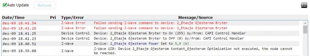

Takk for tilbakemelding. Jeg måtte en tur til Oslo så jeg fikk ikke testet dette før nå. Her er resultatet av den nærmeste noden, den er ca 4 meter fra controlleren.
Dette er en fresh install med nyeste HomeSeer 3 rett fra deres download, så det bør være ganske greit. Noen andre tips?
Her er log fra aktuell tid, det er ingen problemer med å sende kommandoer til kontakten, men det gir uansett feilmelding også i loggen.

Nå flyttet jeg den fra gjesterommet (ca 4 meter opprinnelig) helt inntil controlleren (ca 50 cm) og da kan jeg kjøre både optimize og full optimize, begge fullfører uten feilmeldinger.
Når jeg flyttet den tilbake til der den sto, 4 meter med en tynn lettvegg mellom, så fikk jeg samme feilmelding igjen når jeg sendte ON signal til den, "Failed sending Z-Wave command to device", men kontakten skrur seg på og av slik jeg sender kommandoen. Jeg er jo ny på dette her, men skjønner ikke helt hvordan avstand skal være problemet når det fungerer, men kommer fullt av feilmeldinger allikevel.
Får også feilmelding på Optimize nå som jeg flyttet den tilbake igjen...

Som en liten oppdatering; Jeg flyttet punktet fra gjesterommet tilbake til der controlleren står nå helt midlertidig, og plutselig fungerer hele huset mye bedre. For meg ser det ut til at Fibaro-kontakten har bedre forhold enn UZB-sticken (ja, den står i direkte retning av to av de andre kontaktene), og dermed fungerer mesh mye bedre. Hvis dette fungerer like greit når jeg flytter controller-PC til der jeg helst vil ha den permanent så er det helt OK. En kontakt ekstra kan jeg leve med, det er ikke noe krise. Kan også sette den på "always-on" og bruke den til å måle strøm inn mot UPS eller lignende for å ha litt funksjon av den :)
