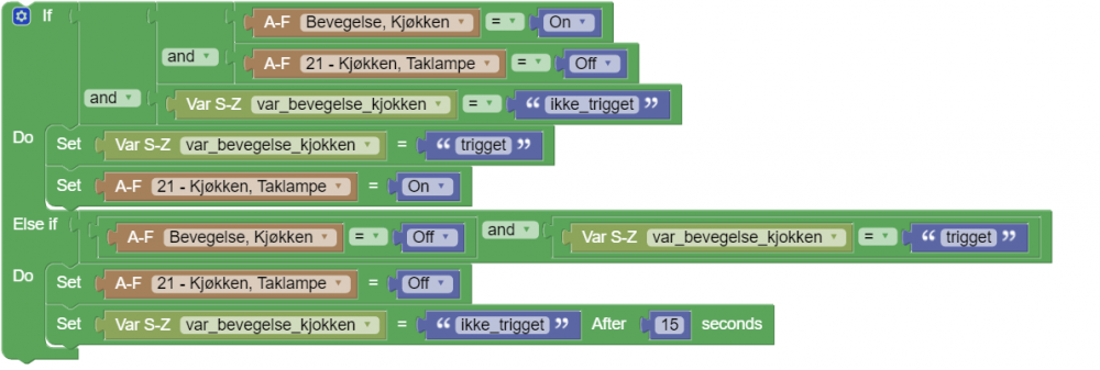

Evelen Skrevet 26. desember 2016 Forfatter Del Skrevet 26. desember 2016 (endret) Prøvde først Motion-Detector + Tasker, etter langt om lenge fikk jeg den til å virke Problemet nå er at den trigger når lyset slår seg av, så hver gang den timer ut og skal slå av lyset så slår den lyset på med en gang EDIT: FIkk løst det problemet. Neste problem: Dersom jeg skur lyset av manuelt (eller via event osv) utenom sensor så slår lyset seg på en gang igjen før det slår seg til ro Endret 26. desember 2016 av Evelen Siter Lenke til kommentar Del på andre sider Flere delingsvalg…
