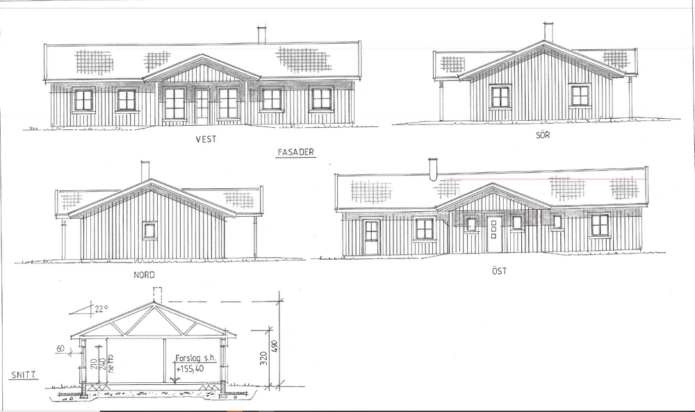

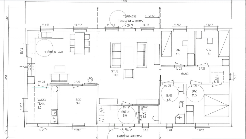

Er i gang med bygging av ny enebolig. Hadde vel egentlig slått fra meg tanken om smarthus til tross for at jeg selv syns det er interessant. Skrekker for ustabilt system og klunder er vel det som har holdt meg litt borte. Begynte selvfølgelig med en kamerat og philips hue, begynte selvsagt å lese meg opp på alt som er. Hadde ikke snøring at det fins så mange produkter på markedet, tanken på å kunne styre varmen f.eks remote er jo fristende.  Dette blir helt sikkert ett rotete innlegg, men kort oppsummert så ønsker jeg litt innput på produkter og løsning som er rimelig "bullet proof". Jeg ønsker å kunne ha analog styring på det meste, tilfelle ting skal bli ustabilt, apper som mister support osv.  Jeg klarte faktisk ikke å dy meg, så jeg har allerede bestilt senic friends of hue bryter, 4x gu10 philips hue pærer, også fikk jeg en philips hue bridge av en kamerat til skampris nå i dag. Har en spotter som jeg tenkte å leke litt med. Raspberry pi har jeg liggende fra noen gamle prosjekter så den kommer nok til å få HA ettehvert. I første omgang så blir det vel kun å leke litt med hue app, samt se hvordan senic bryteren fungerer.
Er såpass tidlig i byggefasen at kun reisverk er blitt satt opp. Dette blir gjort på kveldstid og helg av meg og min far, så ting går jo ikke akkurat fort. Både på godt og vondt, rekker å se litt løsninger på ting uten å trenge å forhaste seg.  Jeg har valgt å gå for varmekabler, varmepumpe og mest trolig varmefolie, ble ikke vannbåren varme denne gangen.
Til varmekabler så har jeg tittet litt på elko pluss og heatit disse støtter vel zigbee(elko) meg bekjent, eller så har man vel heatit sine som er z-wave. Slik jeg har forstått så er vel begge produktene rimelig gode valg? Eller fins det noe bedre der ute nå, fyr i så fall løs. Regner med varmefolie kan benytte lik termostat?
Varmepumpe er jeg litt usikker på, samsung har vel noe greier som støtter smart things? Har tittet litt på panasonic og bosch, men disse fant jeg ikke hadde noen særlig støtte i homey? Mulig jeg tar feil. Hvilket varmepumpe er i vinden om dagen?
Regner med det blir mye downlights i stue og kjøkken blant annet. Jeg regner med jeg kan dele opp dette i to soner? Sånn at de kan dimmes inviduelt på hver sin bryter?
Til syvende og sist så er jeg ikke heeeelt sikker på hvilket system jeg går for. Homey ser jo greit ut, HA virker mest interessant, men med noe annen læringskurve. Fikler litt med Unraid server og docker containers på hobbybasis så er vandt med at ting ikke akkurat fungerer rett ut av boksen til tider.
Snakket litt med elektrikeren som skal utføre prosjektet. Han brukte nesten bare SG armaturen i forbindelse med jobb. Noen som har noe formening om dette? Det jeg leste var ikke sånn veldig positivt i smarthus sammenheng, ikke så veldig mye åpen støtte, og låst til apple home kit og google? Apple home kit hadde vel plutselig en dag blitt borte for så å komme tilbake etter en stund. Dette er jo skrekken min.  Lettest er vel noe som sklir rett inn i homey.
Får vel runde av på det rotete innlegget her. Bare å fyre løs med forslag og meninger, så skal jeg prøve å holde dere oppdatert med systemet underveis. Første prio er vel å få på plass takstolene :P. Strøm og fiber ligger dog heldigvis klart!

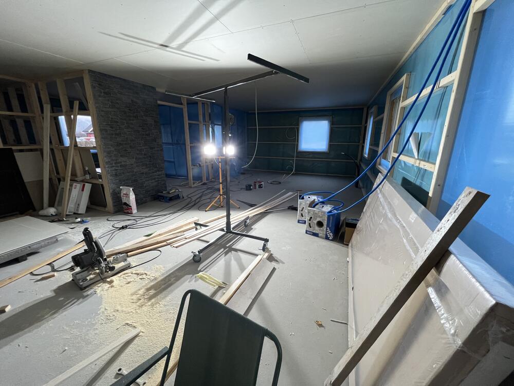

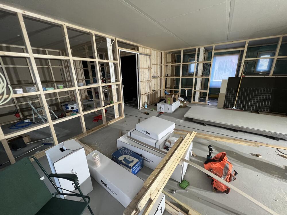

Har kommet litt videre. Kjøpt inn homey og en haug i micromatic zb250 dimmere. Termostater tror jeg blir heatIT uten at dette er skrevet i stein. Varmtvannsbereder blir høiax connected 200. Søker om Enova støtte så da går jeg i "0" på denne. Varmepumpe blir Mitsubishi electric kaiteki 6600. Somfy persienner på alle vinduene som står mot kveldssolen. Blir kun gjort klart i år, da jeg ikke flytter inn før mot vinteren.  IKEA sine smart rullegardiner på de rommene som sola ikke er som verst. Tenker muligens fibaro single switch eller heatit zm single relay bak andre lysbrytere. Noen erfaring med hvilken av disse som er best?
