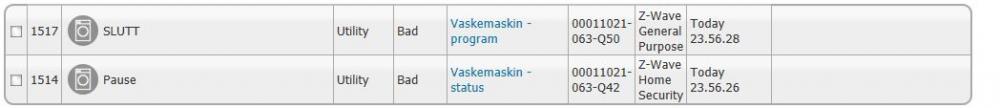

  1. Automatiserte min 15 år gamle AEG vaskemaskin her før jul ifm. bytte av motor. Koblet opto-koblere på de mest interessante status-LEDs, og monterte en Z-Uno inne i maskina. Dette har fungert upåklagelig fra dag én, med unntak av en liten bug i HomeSeer. Jeg kan se om maskina vasker eller ikke, og hvilket steg i programmet den jobber med. Når den så er ferdig får jeg og kona en push-melding fra PushOver - så kan jeg rope at vasken må henges opp! [emoji23] Den røde knappen bak på maskina er "service button" for inkludering/ekskludering til Z-wave. I tillegg dingler det en USB-kabel på baksiden i tilfelle OTA-funksjonen til Z-Uno skulle streike [emoji6] Edit: Maskina er forsåvidt automatisert da, men la til statusavlesing [emoji12]

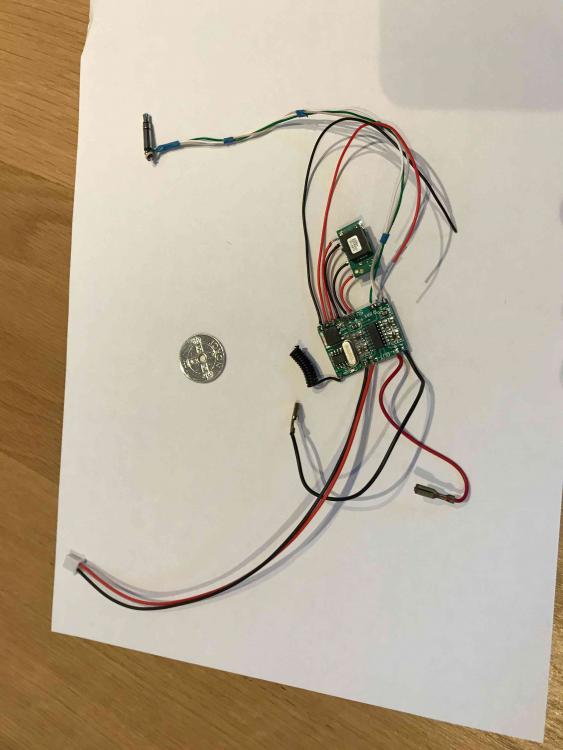

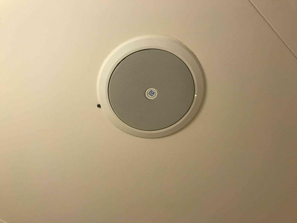

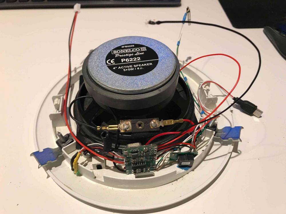

  5. Forsterker og integrasjon i takhøyttalere. NB.Det ferdige resultatet har ikke mye "løse ledninger" slik man kanskje får inntrykk av... På det ferdige bilder ser man også en temperatur sensor innfelt i rammen til høyttaleren.
