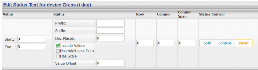

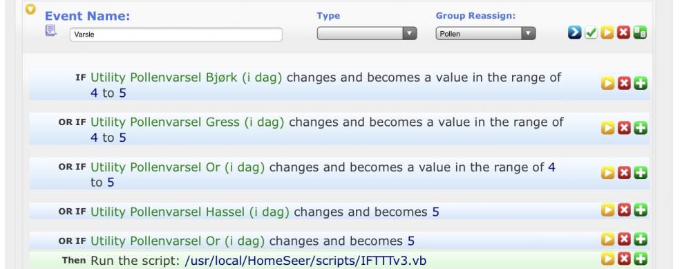

  2. Oppdatert 30.04.19 med nytt "scrape-oppsett". Oppdatert 17.03.21 med ny info om URL. Ble inspirert av @Evelensin løsning for Domoticz (https://www.hjemmeautomasjon.no/forums/topic/1353-pollenvarsel-et-powershell-script/) og gjorde tilsvarende med "Jon00 Data Scraper"-plugin: I "path" trenger du riktig URL til ditt område på begge "grabs" (må ha 2 "grabs" pga maks 5 pattern pr grab): 1. Med Chrome, gå til https://pollenkontroll.no/pollenvarsel 2. Trykk F12 og velg "Network" 3. Finn den adressen som hentes og som består av en del tall og bokstaver (f.eks https://pollenkontroll.no/api/middleware/pollen/901f3d22-b95f-4b64-a181-0b847b76b1a3?t=1615988025432) 4. Fjern "?t=xxxxxx" i URL og bruk den adressen som "Path" i ini-filen Etter å ha kjørt "scrape" en gang, slik at devicene har blitt opprettet, er det bare å opprette en range 0-5 på statusgraphics og så vil man få verdier fra 0-5 som man kan bruke i events. I forrige versjon var det et generelt varsel i tillegg, men det ser ikke ut til å finnes i kilden som brukes nå (pr 30.04.19)... Da kan du sende det generelle varslet, hvis det er varslet stor spredning av en eller flere sorter:
