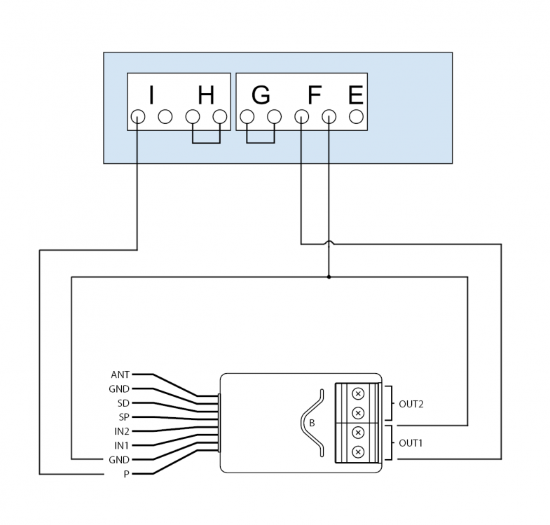

  4. Takk for det! Jeg skal se om jeg kan bruke lang til å dimme og øke lysstyrken, det sparer meg for et par av brytere for hver lampe. Så får jeg klare meg med det foreløpig. Edit: Det er 7680 for kort trykk, 7800 for mellomlangt og 7740 for langt trykk. Det burde jeg komme noen vei med!
