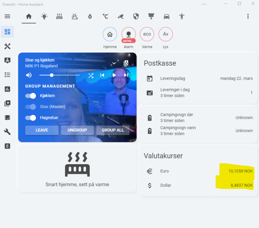

  2. Disse skapte litt utfordringer fordi json path i utgangspunktet ikke var kompatibelt med yaml syntaks. Men fant en på reddit som hadde slitt med det samme og funnet en løsning med kreativ bruk av apostroffer. sensor: - platform: rest resource: https://data.norges-bank.no/api/data/EXR/B.EUR.NOK.SP?lastNObservations=1&format=sdmx-json name: kurs_eur scan_interval: 43200 unit_of_measurement: NOK value_template: "{{ value_json['data']['dataSets'][0]['series']['0:0:0:0']['observations']['0'][0] }}" - platform: rest resource: https://data.norges-bank.no/api/data/EXR/B.USD.NOK.SP?lastNObservations=1&format=sdmx-json name: kurs_usd scan_interval: 43200 unit_of_measurement: NOK value_template: "{{ value_json['data']['dataSets'][0]['series']['0:0:0:0']['observations']['0'][0] }}"
