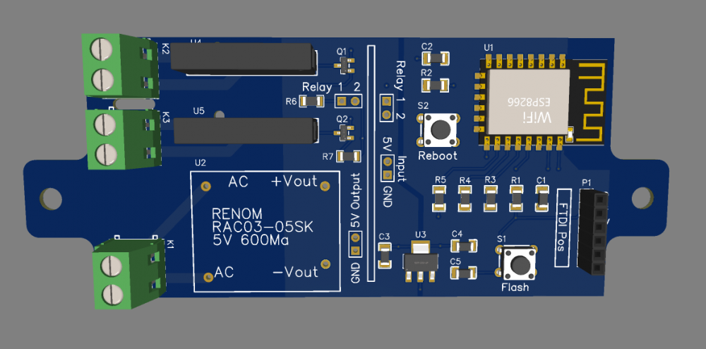

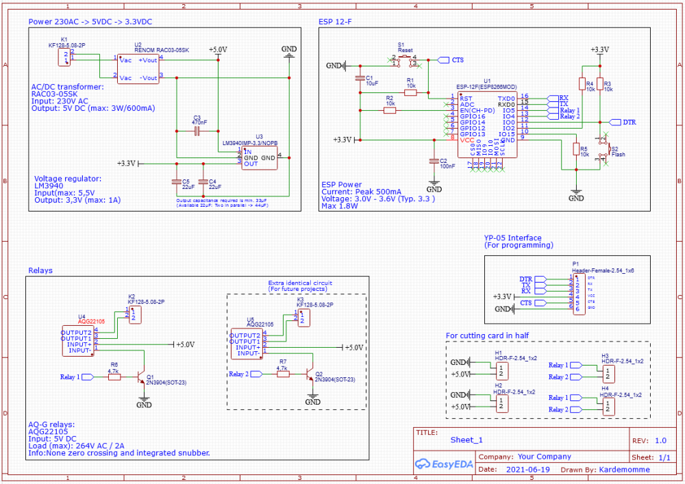

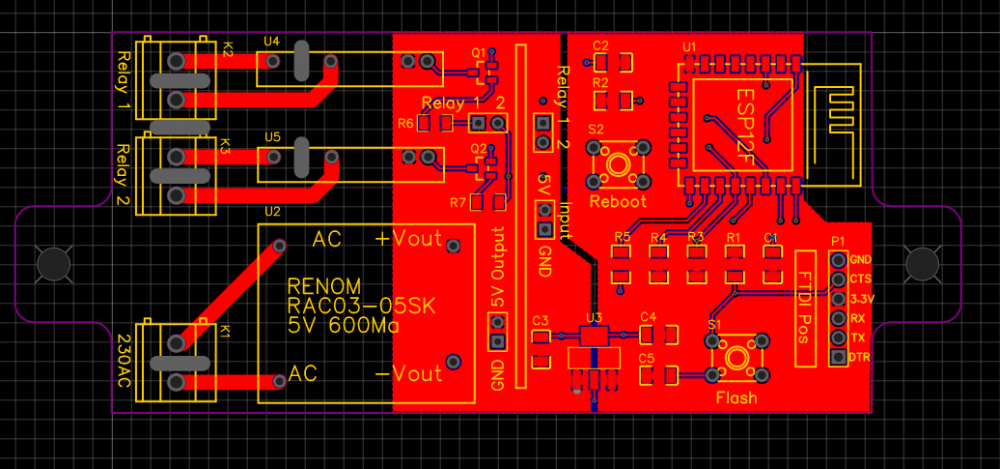

  1. Jeg leker med tanken på om jeg kan styre noen lys (lysrør 1x 30W eller 2x15W) ved hjelp av en ESP 8266 og ett rele. Jeg er klar over at jeg kan bytte ut disse gamle lysrørene med nyere led versjoner, og da få noe som er mer IOT tilrettelagt. Men det er jo ikke noe gøy. Så jeg håpet å kunne gjøre det som et DIY prosjekt. Jeg har begynt å kikke på deler og oppsett. Det er ikke noen naturlig plass i nærheten hvor jeg kan sette inn en usb lader og trekke ut strøm til ESP'en. Jeg planlegger derfor å lage et kort med strømforsyning. Det er ganske god plass inne i lysarmaturen, så tenkte å plassere alt der. ESP'en jeg har, kan kun gå på 3.3V. Men har ikke funnet noe godt oppsett med strømforsyning og reler på kun 3,3V. Jeg har derfor gått for 230VAC -> 5VDC -> 3,3VDC. Jeg er naturligvis litt skeptisk til kvaliteten på noen utenlanske billige butikker, så tenkte å kjøpe en AC/DC transformer som garanter ikke er noe billig kopi. Tenker da på en slik kanskje: RAC03-05SK - AC/DC Converter 3W 5V 600mA PC Pins, Recom fra Elfa Distrelec. Videre så skjønner jeg at det ikke alltid er like greit å bruke rele til lysrør, så tenkte å bruke noe kvalitet der også: AQG22105 - Solid State Relay AQG, SPST-NO, 2A, 264V, THT, Panasonic også fra Elfa Distrelec (men håper å kanskje finne noe litt rimeligere en dette). (Denne har null svisjing og snubber) Det elektriske skjemaet slik det ser ut foreløbig: PDF utgaven:Power relay.pdf Har også lagd et utkast til PCB'en. Det er ganske sikkert at det ikke vil bli seende slik ut til slutt, så dette er mer for å se hvor mye plass jeg trenger. (Tanken jeg her lekt meg litt med, er at jeg skulle kunne kutte kortet i to, for å trekke ut ESP'en om wifi signalet ble dårlig inne i lys armaturen) Om dette eventuelt blir lagd, så blir jeg å lage en 3D printet boks som kortet blir stående i. Tenker også å kjøre det utendørs en finværsdag på høy last, for å forsikre meg om at det ikke blir noe varmgang i noen av komponentene. Toppen av kortet: Og en liten 3D rendring: Om noen har noen synspunkter på et slikt prosjekt så vil jeg gjerne høre det Og om noen har erfaring med disse komponentene, eller anbefaler andre, så vil jeg gjerne høre det også. Edit: Lagt til noe mer forklaring.
