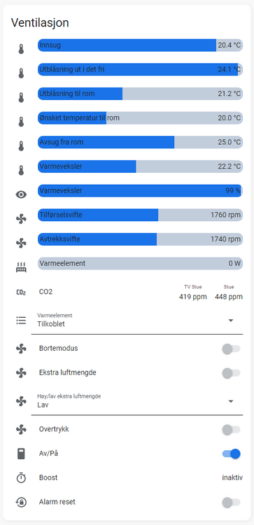

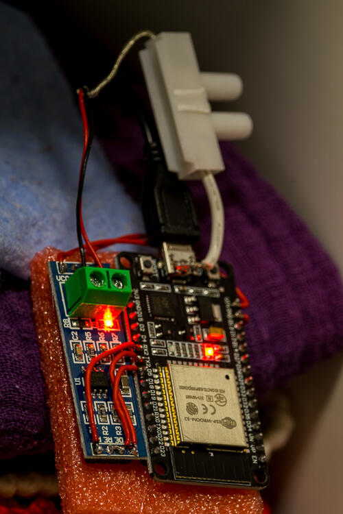

  1. Jeg har i noen tid nå hatt en HA nummer 2 kjørende på en RPi Zero. Denne har jeg hatt et lite ønske om å terminere fordi HA ikke lenger er støttet på en så svak "dings". Jeg brukte den kun for å lese inn data fra ventilasjonsanlegget via modbus og publisere dette på MQTT og det har fungert rimelig greit. Men så fikk esphome plutselig støtte for modbus den også og da ble det til at jeg tenkte enda mer alvorlig på dette. Esphome viste seg å være like lett å sette opp til å lese modbus som det meste annet som er enkelt med esphome. Kan varmt anbefales. Hardware kostet meg ca 100kr hos artigereliv.no Det gjenstår å finne en egnet boks å ha kretskortene i....... esphome: name: ventilasjon platform: ESP32 board: esp-wrover-kit wifi: ssid: "HEIME5.ORG" password: !secret heime_wifi domain: .lan preferences: flash_write_interval: 48h # Enable fallback hotspot (captive portal) in case wifi connection fails #ap: # ssid: "Stue Co2 Fallback Hotspot" # password: "ppHXTW3jIUEL" #captive_portal: # Enable logging logger: level: DEBUG baud_rate: 0 # Enable Home Assistant API api: ota: uart: id: mod_uart tx_pin: 17 rx_pin: 16 baud_rate: 9600 stop_bits: 1 modbus: id: modbus1 uart_id: mod_uart flow_control_pin: 5 send_wait_time: 1000ms modbus_controller: - id: heru ## the Modbus device addr address: 1 modbus_id: modbus1 command_throttle: 1000ms update_interval: 10s switch: - platform: modbus_controller modbus_controller_id: heru register_type: coil address: 3 name: "ventilation_away_mode" - platform: modbus_controller modbus_controller_id: heru register_type: coil address: 4 name: "ventilation_alarm_reset" - platform: modbus_controller modbus_controller_id: heru register_type: coil address: 2 name: "ventilation_boost_mode" - platform: modbus_controller modbus_controller_id: heru register_type: coil address: 1 name: "ventilation_overpressure_mode" - platform: modbus_controller modbus_controller_id: heru register_type: coil address: 0 name: "ventilation_unit_on" select: - platform: modbus_controller name: "ventilation_boost_speed" address: 25 value_type: U_WORD optionsmap: "Høy": 4 "Lav": 3 - platform: modbus_controller name: "ventilation_electric_heater_connected" address: 50 value_type: U_WORD optionsmap: "Tilkoblet": 1 "Frakoblet": 0 sensor: - platform: modbus_controller modbus_controller_id: heru name: "ventilation_outdoor_temperature" register_type: read address: 1 value_type: S_WORD unit_of_measurement: "°C" device_class: temperature accuracy_decimals: 1 filters: - multiply: 0.1 - or: - throttle: 30min - delta: 2.0 - platform: modbus_controller modbus_controller_id: heru name: "ventilation_supply_air_temperature" register_type: read address: 2 value_type: S_WORD unit_of_measurement: "°C" device_class: temperature accuracy_decimals: 1 filters: - multiply: 0.1 - or: - throttle: 30min - delta: 2.0 - platform: modbus_controller modbus_controller_id: heru name: "ventilation_exhaust_air_temperature" register_type: read address: 3 value_type: S_WORD unit_of_measurement: "°C" device_class: temperature accuracy_decimals: 1 filters: - multiply: 0.1 - or: - throttle: 30min - delta: 2.0 - platform: modbus_controller modbus_controller_id: heru name: "ventilation_waste_air_temperature" register_type: read address: 4 value_type: S_WORD unit_of_measurement: "°C" device_class: temperature accuracy_decimals: 1 filters: - multiply: 0.1 - or: - throttle: 30min - delta: 2.0 - platform: modbus_controller modbus_controller_id: heru name: "ventilation_heat_recovery_wheel_temperature" register_type: read address: 6 value_type: S_WORD unit_of_measurement: "°C" device_class: temperature accuracy_decimals: 1 filters: - multiply: 0.1 - or: - throttle: 30min - delta: 2.0 - platform: modbus_controller modbus_controller_id: heru name: "ventilation_current_supply_fan_speed" register_type: read address: 26 value_type: S_WORD unit_of_measurement: "rpm" filters: - or: - throttle: 30min - delta: 50.0 - platform: modbus_controller modbus_controller_id: heru name: "ventilation_current_exhaust_fan_speed" register_type: read address: 27 value_type: S_WORD unit_of_measurement: "rpm" filters: - or: - throttle: 30min - delta: 50.0 - platform: modbus_controller modbus_controller_id: heru name: "ventilation_current_heating_power" register_type: read address: 28 value_type: S_WORD unit_of_measurement: "W" filters: - multiply: 6.6667 - or: - throttle: 30min - delta: 5.0 - platform: modbus_controller modbus_controller_id: heru name: "ventilation_current_heat_cold_recovery_power" register_type: read address: 29 value_type: S_WORD unit_of_measurement: "%" filters: - multiply: 0.3921569 - or: - throttle: 30min - delta: 5.0 number: - platform: modbus_controller modbus_controller_id: heru name: "ventilation_temperature_setpoint" register_type: holding address: 1 value_type: S_WORD unit_of_measurement: "°C" min_value: 15 max_value: 30 binary_sensor: - platform: modbus_controller modbus_controller_id: heru name: "ventilation_exhaust_fan_alarm" register_type: discrete_input address: 21 - platform: modbus_controller modbus_controller_id: heru name: "ventilation_exhaust_filter_alarm" register_type: discrete_input address: 23 - platform: modbus_controller modbus_controller_id: heru name: "ventilation_filter_timer_alarm" register_type: discrete_input address: 24 - platform: modbus_controller modbus_controller_id: heru name: "ventilation_freeze_alarm" register_type: discrete_input address: 12 - platform: modbus_controller modbus_controller_id: heru name: "ventilation_freeze_protection_a_level" register_type: discrete_input address: 26 - platform: modbus_controller modbus_controller_id: heru name: "ventilation_freeze_protection_b_level" register_type: discrete_input address: 25 - platform: modbus_controller modbus_controller_id: heru name: "ventilation_low_rotor_temperature_alarm" register_type: discrete_input address: 14 - platform: modbus_controller modbus_controller_id: heru name: "ventilation_low_supply_alarm" register_type: discrete_input address: 13 - platform: modbus_controller modbus_controller_id: heru name: "ventilation_supply_filter_alarm" register_type: discrete_input address: 22 - platform: modbus_controller modbus_controller_id: heru name: "ventilation_pulser_alarm" register_type: discrete_input address: 19 - platform: modbus_controller modbus_controller_id: heru name: "ventilation_rotor_alarm" register_type: discrete_input address: 10 - platform: modbus_controller modbus_controller_id: heru name: "ventilation_startup_1st_phase" register_type: discrete_input address: 27 - platform: modbus_controller modbus_controller_id: heru name: "ventilation_startup_2nd_phase" register_type: discrete_input address: 28 - platform: modbus_controller modbus_controller_id: heru name: "ventilation_supply_fan_alarm" register_type: discrete_input address: 20 - platform: modbus_controller modbus_controller_id: heru name: "ventilation_temp_sensor_open_circuit_alarm" register_type: discrete_input address: 17 - platform: modbus_controller modbus_controller_id: heru name: "ventilation_temp_sensor_short_circuit_alarm" register_type: discrete_input address: 18
  2. Mitt adapter er nesten helt likt som @stigvisitt, men jeg bestilte fra en tysk butikk gjennom Ebay for en stund siden. Kostet ikke mange kronene selv med frakt og moms, men hadde valgt norsk nettbutikk hvis jeg visste det var mulig å få kjøpt innenlands. Her er linken. De fleste ESP32-variantene er støttet av ESPHome, men det kan være verdt å sjekke før man bestiller. Jeg hadde tilfeldigvis en ESP32dev, og det var helt uproblematisk. Bruker forresten throttle_average istedenfor throttle i de fleste sensor filtrene, det er en del målestøy på noen av temperatursensorene i mitt anlegg.
  3. Østberg Heru 160 T Ja, et til rett over 20kr
  4. Takk for info! Jeg har en Systemair VTR300, og har til nå brukt deres Internet Access Module som en Modbus TCP gateway, men det har bare fungert sånn passe fram til nå. Hadde egentlig tenkt å prøve meg på gskjold sitt mqtt adapter, men da måtte jeg først ha satt meg inn i en del om PlatformIO som er nytt for meg. ESPHome er jo ganske plug & play, så det tok bare en time eller to å koble opp og flytte Modbus-konfigurasjon fra HA til en ESP32 med hjelp fra posten over. Fin bonus å kunne bruke ESPHome sitt sensor filter for å unngå å spamme HA med repeterende verdier. Ang. egnet boks så bruker jeg bare en liten koblingsboks fra Biltema til 30-40 kroner, med noen monteringsplater til strips for å feste elektronikken inni. På teknisk rom trenger det ikke være allverdens pent for min del.
