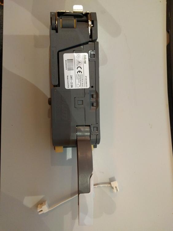

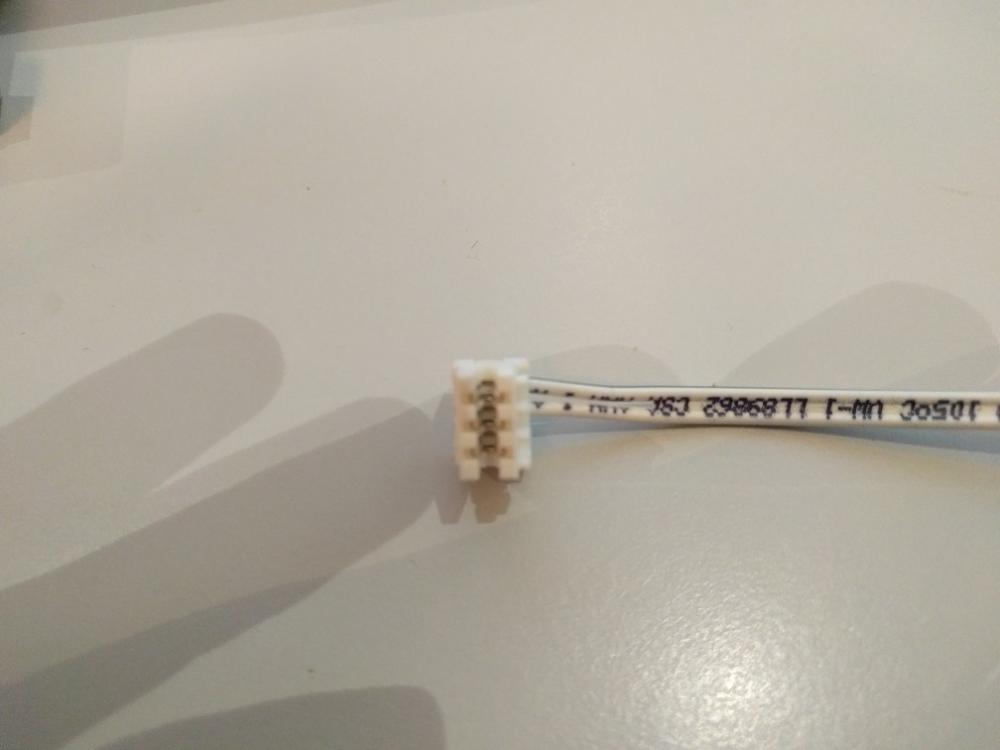

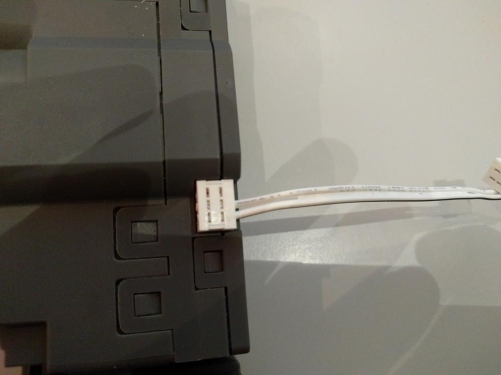

  6. Jeg har en skuffemotor, den fungerer slik at om man dytter på skuffen så vil den vha av at armen går litt tilbake finne ut at den skal sprette ut skuffen. Den går på 24V likestrøm. Ifølge manualen kan disse motorene kobles sammen to og to, vha en kabel. Når den ene åpnes, så åpnes også den andre (jeg har bare en motor, så kan ikke teste det direkte). I bildene kan man se kabelen som følger med for denne styringen. Den har to ledere. Mitt mål er å kunne styre denne motoren direkte, dvs finne ut hva slags signal den hvite kabelen bruker for å få motoren til å aktivere. Jeg antar det bare er noe som kortslutter eller brytes, men hvordan finner jeg ut av dette? Hvordan kan jeg måle hvordan det fungerer? Jeg har et multimeter, men ikke så mye mer på målefronten.
