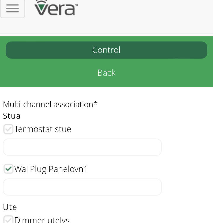

	Er det noen med erfaring fra Vera som kan dele litt erfaringer med å få assosiasjoner til å fungere? Jeg plundrer med Heatit Z-temp2 som skal styre to Fibaro wall plug2. I tråd med manualen til z-temp har jeg opprettet gruppe3 og lagt til i første omgang en wall plug. Ingenting skjer med pluggen selv om jeg endrer temp på termostaten opp/ned eller via UI. Jeg har prøvd med "automatically configure" til både default og yes, men får "purging" hele tiden. Er det noen bakveier som må til? Jeg tenker å gå fra Vera over til HA om ikke lenge, men skulle veldig gjerne hatt denne termostaten opp og gå i mellomtiden, ellers får jeg benytte meg av angreretten og heller kjøpe en når jeg har byttet system. Lite poeng i å ha en termostat som kun kan vise aktuell temp men ikke styre noe som helst.

	Da har jeg like greit kjøpt Z-temp2 i stedet, men jeg er ikke noe nærmere kontroll av fibaro pluggen likevel. Hadde håpet det skulle gå litt smoothere nå, men nei. Jeg må inkludere Z-temp som generic device, så mulig noen funksjoner uteblir? Jeg skal sette termostaten til "heat" og ikke "auto" antar jeg? Endrer jeg set temperatur enten på termostaten eller via Vera endres den umiddelbart (ved heat), men pluggen er konstant på (group3) enten set point er over eller under romtemperatur... Dette er faktisk første gang jeg setter opp assosiasjon, så er temmelig noob på det. Er det noe vesentlig jeg misser her?

	Dette burde vært basic, men jeg får ikke helt grepet på å styre Wall Plug 2 via assosiasjon med Secure termostaten ( på Vera Edge ). Begge er inkludert og fungerer og jeg får satt assosiasjon fra srt321 til WP (Group 1 basert på set point), men derfra er det stopp for min del.. Hvordan får jeg termostatens set point / målt temperatur til å styre Wall pluggen(e)?
