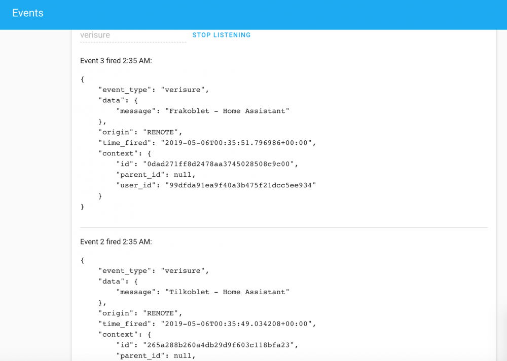

Direkteevents fra Verisure mot Home Assistant (og andre systemer)
aleks publiserte et emne i Home Assistant
Denne guiden er hovedsakelig ment for Home Assistant, men kan enkelt brukes i andre systemer med å følge MQTT-delen. Home Assistant bruker trenger IKKE å bruke MQTT-delen da ting blir publisert direkte i Home Assistant events. I denne guiden forutsetter det en har en telefon, kan til og med være egen telefon, men anbefaler å bruke en "eldre" androidtelefon da du kan putte inn et simkort og kunne fjernstyre annlegget i tilfelle et strømbrudd. I mitt tilfelle er det brukt en Samsung Galaxy S8 med siste oppdateringer pr 07 feb 19 Forbedredelser: Installer og evt betal for (noen få kroner, og verdt de få kronene) 1. Verisure Appen 2. Tasker 3. AutoNotification 4. Hvis du skal bruke MQTT, installer "MQTT client" (lilla logo) 5. Hvis du ønsker å kunne sende SMS direkte fra Home Assistant uten å bruke MQTT installer "Join" I dette tilfellet fokuserer vi på 1-3 Verisureoppsett 1. Lag en ny adminbruker, gå inn i push notifications i Verisure appen, og velg alle valgene på den brukeren 2. Logg inn i Verisure på den telefonen du skal bruke til å kontrollere alarmsystemet 3. Sjekk notifications virker ved å f.eks aktivere alarm verisure, og det skal poppe opp "Tilkoblet - Brukernavnet" 4. Får du IKKE opp noen notifications kan du sjekke på telefonen: Settings -> Notifications -> Finn og klikk på Verisure -> Sjekk ALLE opsjoner er PÅ 5. Restart telefonen og prøv igjen Oppsett av interception av Verisure Dette forutsetter telefonen kan motta notifications og alt tidligere virker 1. Åpne AutoNotification-appen 2. Se under tittelen "Tasker Notifications" 3. Klikk på "Notification Interception" 4. Velg "Intercept all" og "Intercept Tasker Notifications" 5. Usikker på om 3 og 4 er nødvendig, men jeg brukte dette 6. Gå et steg tilbake (hovedmenyen til AutoNotification 7. Helt på bunnen se etter tittelen "Tasker" 8. Klikk på "Use AutoNotification in Tasker" Oppsett av Tasker Tasker er et rart dyr, og vanskelig å navigere. Heldigvis er det ikke mange stegene som kreves. -- HVIS DU SKAL BRUKE HOME ASSISTANT EVENTS -- 1. Når Tasker er åpnet, klikk på "VARS" i menyen 2. Klikk på "Pluss" tegnet nede i hjørnet 3. Det kommer opp en input med % - skriv inn %HA_ADDR (ikke %%, bare en %) og klikk "V / ok tegnet) 3.1 Klikk på den nye variablen en input popper opp. Skriv inn IP-adressen til home assistant, feks http://192.168.1.2:8123 4. Klikk på pluss igjen og du får opp en ny input og skriv nå inn %HA_AUTH og klikk på ok 4.1 Klikk på %HA_AUTH og legg inn et long lived token fra Home Assistant (Du lager denne i Home Assistant -- SLUTT HOME ASSISTANT EVENTS -- Lage "Tasks - Home Assistant event" 1. Du er enda i Tasker 2. Klikk på "Tasks" 3. Klikk på Pluss tegnet nede i høyre hjørne 4. Et input field åpner seg og skriv inn et navn, feks "HASS", klikk på ok / V 5. Nå åpnes automatisk "Task edit" 6. Klikk på Plusstegnet nede i høyre hjørne 7. Klikk på "Code" 8. Klikk på "Javascriptlet" 9. Et nytt vindu åpner seg 10. Øverst er det et felt som heter "code" 11. Lim inn følgende: const url = global('%HA_ADDR') + local('par1'); const token= 'Bearer ' + global('%HA_AUTH'); const xhttp = new XMLHttpRequest(); xhttp.open('POST', url, false); xhttp.setRequestHeader('Authorization', token); xhttp.send(local('par2')); if( xhttp.status != 200 ) { console.error(xhttp.status + ' - ' + xhttp.responseText); } 12. Klikk tilbakepilen i Tasker, du trenger ikke endre noe annet. 13. Du er nå i menyen "Tasks" og du ser "HASS" Klikk så på "Profiles" 1. Klikk på "Pluss" tegnet nede i høyre hjørne, og du får opp en input boks 2. Skriv "Verisure" inn her (eller hva du ønsker å kalle profilen din" 3. Når du klikk på "ok" får du opp en ny meny 4. Klikk på "Event" 5. Ny Meny kommer opp 6. Klikk på "Plugin" 7. Ny meny kommer opp 8. Klikk på AutoNotification 9. Ny meny kommer opp (snaaaaart ferdig) 10. Klikk på "Intercept" 11. Ting lukker seg og du ser "Configuration" 12. Klikk på "byanten på høyre for "Configuration" 13. AutoNotifications åpner seg nå opp 14. Scroll ned til du ser "Apps" 15. Klikk på Apps og velg "Verisure" 16. Klikk ok 17. Klikk på ok / "V" på toppen av siden og du er nå tilbake i Tasker med en rekke variabler som popper opp. Du kan bruke alle disse variablene i automasjonen din, men i denne guiden forholder vi oss til en 18. Klikk på "tilbake / <" på toppen 19. Du kommer nå tilbake et steg og en meny åpner seg igjen HVIS DU SETTER OPP FOR HASS EVENT 20. Velg "New task"¨ 21. Kall denne "Intercept Verisure" 22. Klikk på Pluss ikonet 23. Ny Meny kommer opp 24. Klikk på "Task" 25. Klikk på "Perform Task" 26. I første felt "Name" Klikk på Forstørrelsesglasset 27. Velg HASS 28. I parameter 1 skriv inn : /api/events/verisure 29. I parameter 2 skriv inn: { "message": "%antitle" } 30. Klikk på tilbakeknappen til du ser"V / ok" og klikk på den FERDIG - Test med event listener i Home Assistant på verisure og du skal nå se umiddelbar oppdatering HVIS DU SETTER OPP MQTT Husk å sette opp MQTT klienten i MQTT-appen med korrekt broker etc før du starter Følg guiden til steg 24 25. Klikk "Plugin" 26. Klikk MQTT Client 27. Klikk på Publish MQTT Message 28. Klikk på Blyanten i det nye vinduet 29. Velg det topic du ønsker 30. I Message skriv inn { "message": "%antitle" } 31. Velg retained 21. Klikk tilbakeknappen 22. Klikk tilbake igjen 23. Klikk tilbake igjen 24. Klikk på "ok / V"-knappen Alle verisure-beskjeder går nå til MQTT- 2 svar
- 4
Det ordner jeg i kveld. Jeg startet faktisk med MQTT og hadde det fungerende, men gikk for events isteden da jeg slapp å klusse med MQTT siden jeg har HA uansett. Det jeg har for MQTT er. Mqtt kan ifos gjøres på samme måte, eller kan du splitte opp. Jeg vil anbefale å bare kjøre et topic som heter verisure og sende råmessage som json, så behandle det i klienten - mindre kluss og en task på telefonen. 1. Direktesending av notifications 2. Mottakelse av SMS til et eller flere telefonnummer og sende de via telefonen (den støtter nummer med komma mellom dem)
Det kan jeg fikse i kveld. Det tar deg 5 minutter å sette opp. Siden du kjører homeSeer regner jeg med du ønsker jeg lager et tilleggsteg for å bruke MQTT isteden for Home Assistant events? Er det også interessert med å kunne sende SMS via MQTT?

Nå har jeg ikke telefonen for hånden, men bruker autonotify for å intercepte apper, så beklager to apper Så altså Autonotify (oppsett er bare intercept) -> tasker -> catch on all events -> send til HA custom event med payload hva enn notifications hadde
Bruker tasker nå, men en regel; Send alt Verisure sender og send til automatisk event i HA. Dette er for meg en dedikert telefon i tilfelle strømbrudd etc, men det er ikke umulig å få dette til via programmering direkte i API-en
Usikker på om dette er mulig i HomeSeer, men satte dette opp i Home Assistant i dag. Tanken var å ha en mobil liggende med sim kort som kan brukes til SMS i tilfelle strømbrudd, men tenkte å kjøre notification interception på verisure i tillegg. Kan i hvert fall hente ut info om alarm-events, sos, brann, alarm av / på, dør etc med umiddelbar virkning uten delay eller bruk av API. Fint for å sjekke om SOS-modus blir utløst eller alarmen har gått av. Fine er også nå kan jeg sende SMS direkte fra Home Assistant uten bruk av eksterne API siden det er en service jeg kan automatisere
