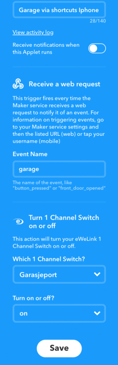

    Ifttt
    Porten styres via appen EWeLink. Jeg kjører i dag en webhook via Iphone for å åpne porten ved bruk av Ifttt. Lurer på hvordan jeg kan opprette en switch som styrer denne funksjonen.
  9. olsbor
    Ifttt
    Jeg kjører et applet i Ifttt for å åpne garasjeport. Er det en enkel måte å importere funksjonen inn i Home Assistant?

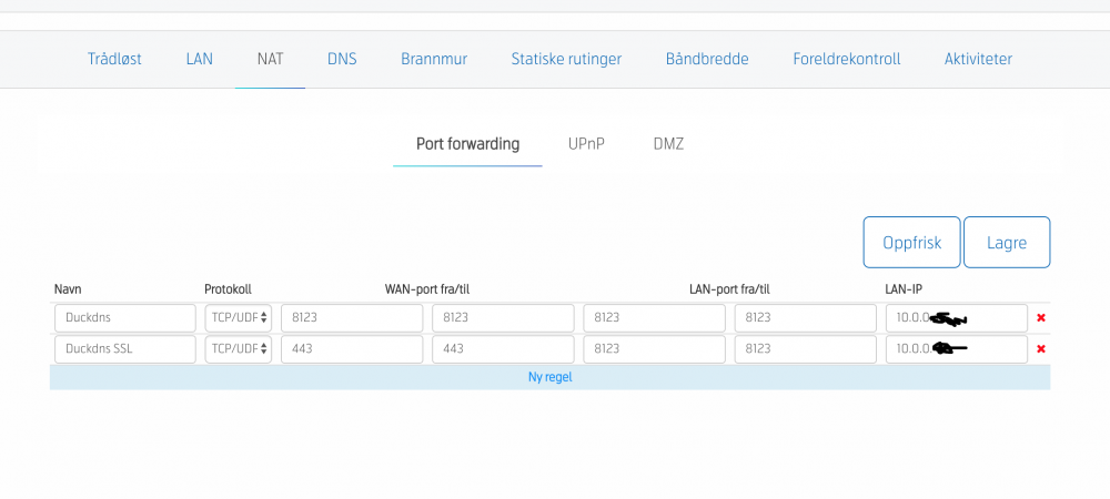

    Duck Dns
    Noen som kan hjelpe meg litt med oppsett av Duckdns? Skal forwarde porter i min Canal Digital ruter, er usikker på om dette blir rett. LAN-IP: 10.0.0.XX er ip til Hass.io (Pi)
