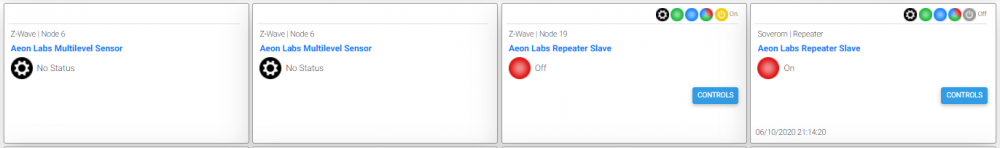

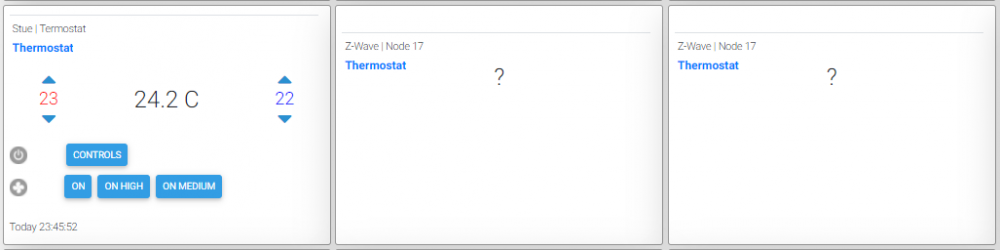

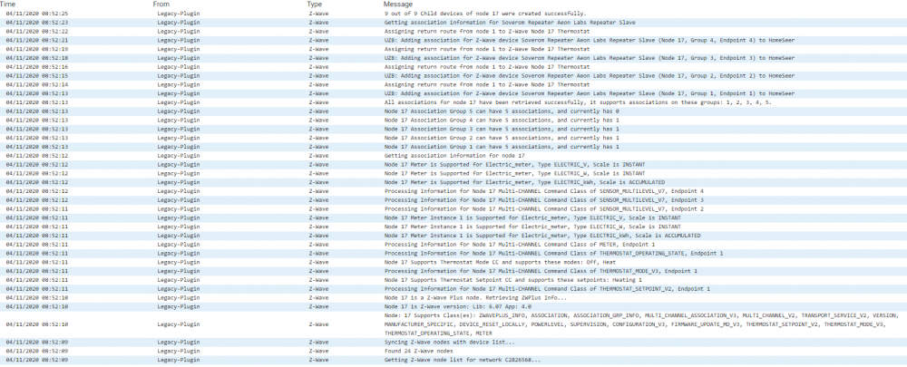

Takk for svar. Virker som om den gamle Repeater noden nå har blitt noe annet Har 1 stk repeater som vises som 2 devicer: Så jeg kjører da "Test connectivety" på den til venstre (node 19) og får som svar: "Successfully sent a frame to node 19 (Soverom Repeater Aeon Labs Repeater Slave) which was acknowledged." Gjør det samme på node 17 (den til høyre) og får: "Successfully sent a frame to node 17 (Soverom Repeater Aeon Labs Repeater Slave) which was acknowledged." Kjører rescan på node 19: Kjører rescan på node 17 (Aeon Labs Repeater Slave) (som nå ser ut som noe helt annet!)

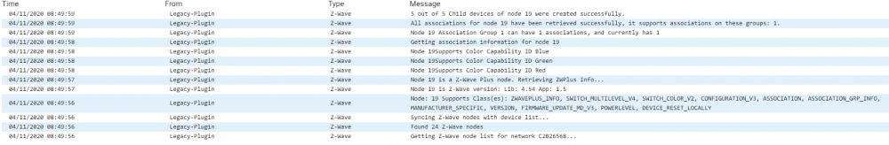

Kjørte en z-wave scan og ser at det har dukket opp endel ekstra noder. Hva skyldes dette? Kan de bare slettes?
Kanskje prøve å flytte uzb nærmere når du kobler opp? Og så flytte den tilbake og kjøre «optimize»?

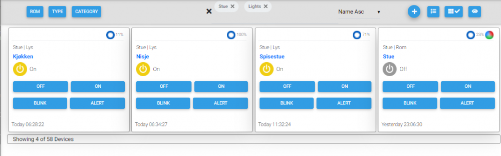

Hei, jeg har en liten utfordring. Bruker Philips Hue, men ser at lys-status i ett rom ikke opprateres automatisk. Har for eksempel 3 lys i sonen jeg har definert som stue: Hvorfor oppdaterer ikke "Stue" seg? Stue er da her ett Philips Hue rom.

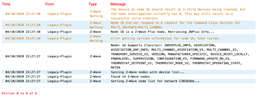

Sliter litt med å få koblet opp HeatIt termostat. Er usikker på hvilken det er, tror det er z-trm3. Får opp endel feilmeldinger i loggen, har prøvd å rescanne noen ganger, men ingen suksess. Noen som har forslag til hva jeg kan gjøre?
