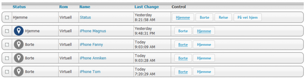

  3. Takk, endte opp med et script: Sub Main(ByVal Parms As Object) Dim hjemme As Integer hjemme = 1 if hs.devicevaluebyname("iPhone Tom") Or hs.devicevaluebyname("iPhone Anniken") Or hs.devicevaluebyname("iPhone Magnus") Or hs.devicevaluebyname("iPhone Fanny") then hjemme = 0 end if hs.SetDeviceValueByName("Status", hjemme) End Sub
  4. Hei, er nybegynner å trenger litt tips. Tenkte jeg skulle bruke Geofency på iPhone til å styre "hjemme" status. Hvordan kan jeg enklest styre "Hjemme" devicet? Enklest med ett script? Tenkte også å trigge "Reise" etter at "Borte" har vært aktiv i 12 timer. Bruker jeg da en type timer? mvh Tom

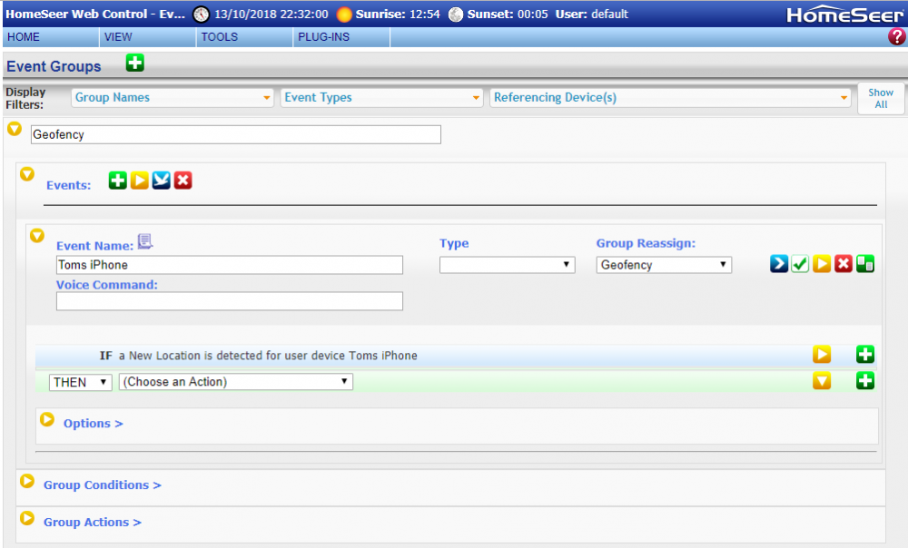

    Geofency event?
    Hei, er litt ny på Homeseer Hvordan kan jeg sende en fornuftig forklaring på hva som skjer, dvs om jeg kommer inn i eller forlater ett område?
