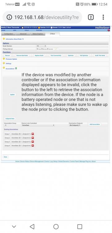

    Heatit Z-TRM2fx
    Å måtte ta sikringen er vel litt overkill. Jeg tok bare factory reset på termostaten, så tok jeg remove bad node i homeseer. Nå er ikke jeg super kjent med z-wave, om den første gang kobler seg kun "direkte" til interface, eller går den via "naboer" påveien? Hvis den går direkte, så har jeg vel ca 9 meter fra termostat(kjelleren) til uzb dongelen i pc'en(loftet) (3 etasjers hus) Hvis den går via naboer, mulig det hjelper å kjøre optimize ett par ganger på z-wave nettverket, så alle enheten har kontroll på seg selv og sine naboer? Syns å huske jeg også fikk noen sånne advarsler, så det må ha vært "communications problem" for min del vertfall.
  5. ruant
    Heatit Z-TRM2fx
    Dette måtte jeg gjøre en hel del ganger før jeg fikk mine to til å komme inn riktig. Kjørte somregel factory reset på termostaten (midten og pil ned, om jeg ikke husker helt feil?) og "Remove bad node" når jeg ikke kunne kjøre normal Remove. Fikk det heller ikke til via secure, måtte ty til insecure kobling.
  6. ruant
    Heatit Z-TRM2fx
    Mer data != bedre data. Velger se bort fra denne ? Hvis du fjerner Group 2 skal ikke ekstern sensor bli oppdatert. Hvis du fjerner Group 3 skal ikke gulvsensor bli oppdatert. Fjerna Group2, da våkna den til livet igjen. Da får vi se om den holder seg i livet fremover. Takk for hjelpen
  7. ruant
    Heatit Z-TRM2fx
    OK. Får tune ned litt da. Viktig med nok data inn i influx så grafana grafene blir fine ? Men uansett, så kommer det ikke noe på temperatur 3, temperatur 2 derimot, står at blir oppdatert hvert minutt, men det er vel external sensor, som ikke er i bruk. Var det noe om at man måtte fjerne en av associationene? Jeg får leke litt og se hva som skjer.
  8. ruant
    Heatit Z-TRM2fx
    Den returnerte 60 på is a begge to. Nå er jeg helt fersk på zwave Men jeg har satt opp polling på alle underenheter til 1 eller 5 minutt, kommer an på hva den inneholder. Har 5 plugin greier fra fibaro og 2 av disse termostaten. Er det mulig det blir for mye for nettverket? Det meste andre blir oppdatert som planlagt. (foruten om watts på fibaro pluggene, men her er det jo en som heter power også, som rapporterer watts, så det er jo ikke krise)
  9. ruant
    Heatit Z-TRM2fx
    Har for både 1,2,3 og 4.
  10. ruant
    Heatit Z-TRM2fx
    Har fått opp begge to nå. Måtte resette og inkludere noen ganger før alt av underdevicer kom inn. Fikk ikke til å remove, så måtte resette termostaten og remove bad node i homeseer. Manglet associations på den ene, men satt det opp likt som på den andre. Og så kom det inn data. Alt funka kjempe fint ett par timer. Nå kommer ikke temperatur data inn. Har satt opp polling hvert 5 min på alle. Volt, watt og kWh funker fint, men temperatur 3 har ikke blitt oppdatert på 24 timer nå. Noen andre som har opplevd dette?
  11. ruant
    Heatit Z-TRM2fx
    Ja, det var 96.000 noe. Men hva betyr det egentlig? Får se om man får liv i nummer to etter jobb idag også da. ?
  12. ruant
    Heatit Z-TRM2fx
    Takk for denne tråden. Fikk montert to fx nylig og har slitt en hel del. Fikk endelig kontakt med den ene vertfall nå i kveld etter å ha lest alt som stod her. Driver nå og oppdaterer fw ota til den ene. Litt off topic, men hvor langt skal denne count'en gå når man oppdaterer via homeseer web interfacet? Er det bytes sendt? Er oppi 30.000 nå.
