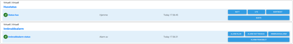

  1. Det ble en utilsiktet vekking i heimen i går, som gikk hardt ut over smarthusets "WAF". Ved et dobesøk i femdraget viste den smarthusbaserte innbruddsalarmen seg å være tilkoblet, som førte til en del lyd og lys som ikke ble satt pris på av min sovende samboer 😅 Siden jeg ofte har glemt å sette "Husstatus" til "Borte" når jeg reiser på jobb, har jeg nylig laget en event som gjør dette av seg selv en time før arbeidstiden min begynner (jeg kjører til jobb 1t og 15m før) dersom mobiltelefonen min er frakoblet. De to siste nettene har det vist seg at eventet trigges to timer før jeg reiser på jobb i stedet for en, og jeg skjønner ikke helt hvorfor. Jeg har kikket på om dette kan skylles tidssoner i outlook, på datamaskinen el., men tidssonene ser riktige ut for meg. Noen som har noen forslag til hvorfor dette skjer?

  5. Tenkte å vise min løsning ift. innbruddsalarm. Det finnes sikkert mye enklere måter å sette det opp på, men jeg synes egentlig at systemet fungerer veldig bra og stabilt (mitt problem er at PC'en som systemet går på har blitt ustabil). Også gjenstår det en del jeg har tenkt å gjøre for å få systemet til å fungere enda bedre, men det er en innbruddsalarm helt uten no abonnementskostnad som jeg er veldig fornøyd med. Nedenfor er et bilde med en del events, og en kort forklaring på hvordan dette henger sammen dersom det ikke er åpenbar 1: Event som setter en virtuell device "Innbruddsalarm" fra "Alarm Klar" til "Forvarsel" dersom ytterdøra åpnes. Jeg har tilsvarende event for alle dører og bevegelsessensorer i huset. Denne starter også en timer på 1 min. 2: Dette er egentlig bare en utskilt del av eventen over som leser ut et advarsel i Google-høyttaleren frem til alarmen avstilles eller utløses. 3: Hver dør og bevegelsessensor har også en event som varsler om dersom det åpnes flere dører eller flere bevegelsessensorer utløses. På denne måten er det enkelt å se om det bare er en sensor som er utløst ved en feil, eller om det faktisk er folk i huset. I så fall kan jeg varsle politiet direkte og si at det er ubudne gjester i huset (ikke vente på at en vekter kommer og sjekker). 4 og 5: Dersom timeren har gått i ett minutt vil alarmen utløses. Da blir det veldig lyst både ute og inne, rullegardinene går opp, og Googlehøyttaler dama begyner å snakke veldig mye og høyt. Poenget her er å stresse eventuelle innbruddstyver, og å så dem til å skjønne at de er avslørt og bør stikke fort som fy.

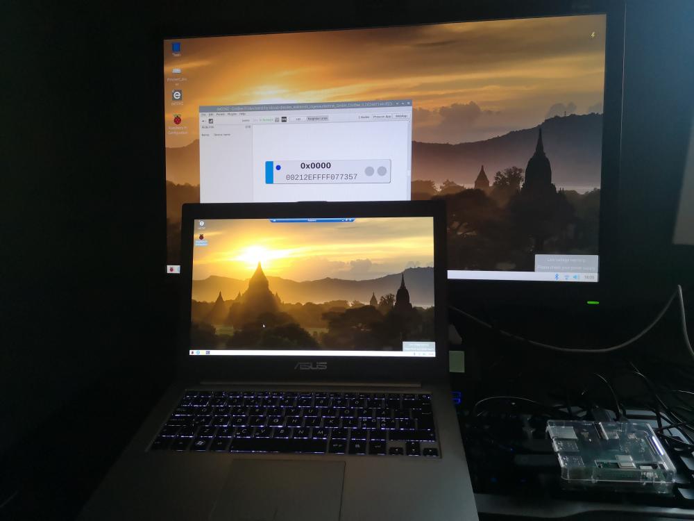

  9. Det er en Pi 3 B+, og jeg testa Ctrl+Alt+Pil H/V uten hell. Hvis jeg høyreklikker øverst på deConz kan jeg også velge "Send to desktop", men jeg kan bare velge mellom "desktop 1" og "All desktops".
  10. Jeg har akkurat satt opp en Raspberry Pi (første gang for meg) og installert Deconz for å bruke denne som en Zigbee-server. Installasjonen gikk fint, men i det jeg gikk over fra å bruke tilkoblet skjerm/tastatur/mus til å bruke Pien via en annen pc via Remote desktop får jeg ikke deConz til å vises i det hele tatt. Jeg kan starte deConz via remote desktop, og da vises det på den tilkoblede skjermen, men aldri i Remote desktop. Andre programmer starter og vises som normalt i remote desktop. Er det noe helt fundamentalt jeg ikke har forstått? 😅
