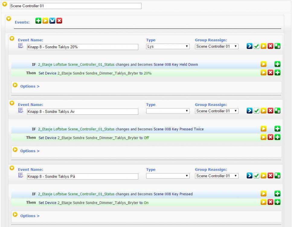

  20. Jeg har et snålt problem med en en Remotec scene kontroller (sånn med 8 knapper) som jeg bruker til litt forskjellige ting. Blandt annet bruker jeg en knapp til å styre events mot en Dimmer2 inne på rommte til sønnen min. Når det er noen minutter siden den er brukt så må jeg alltid trykke en knapp for å få den til å "våkne opp", etter det kan jeg trykke knappen som planlagt. Men det merkelige er at hvis lyset på hans rom står på når jeg dobbelklikker, så skrur det seg ikke av. Jeg må først enkelt-trykke for å late som jeg skrur det på først, og så kan jeg dobbelklikke for å skru det av. Er det noe jeg har misforstått med hvordan events skal settes opp? Se på hvordan jeg har satt opp events under. Jeg har prøvd å sette en AND IF på av-eventen som sier sjekker om status på bryter er NOT OFF, men det hjalp ingenting, da gikk den faktisk ikke av i det hele tatt.
  21. Takk for tipsene, jeg skal se nærmere på det. Det jeg synes er snålt er at alt fungerte helt strålende til jeg oppgraderte, og nå etter at jeg nedgraderte så henger det fremdeles igjen problemer på en versjon som aldri gav meg problemer før.
  22. Takk for tipset om post, lest gjennom der. Jeg har rullet tilbake og prøvd å gjenopprette alle endringer jeg gjorde i går, jeg får ta det litt etter hvert
  23. Det er ut som det er det som er problemet her også nå, etter restart. Faktisk også når jeg downgradet tilbake til 3.0.0.298. Dette var ALDRI et problem før jeg oppgraderte, men nå er det samme ting. Mulig jeg må ta strømmen helt på serveren for å la Z-Wave adapteret nullstille seg helt, jeg har bare kjørt en reboot av maskinen og selv om det burde re-initialisere Z-Wave adapteret er det mulig noe har tullet seg helt til. Ved 10+ sekunder ventetid på bevegelse/scene controller osv så blir det ubrukelig, man forventer jo at det skal skje når det faktisk trigges.
  24. Tenker du nå på feilmeldingen om enhetene 20/21 eller tenker du på forsinkelsen? Jeg har restartet HS3 2 ganger, samt rebootet hele serveren en gang, og det er fremdeles samme feilmeldinger i oppstarts-vinduet hver gang. Når det gjelder denne tregheten, det kan jo ikke være "normalt" med 10 sekunder ventetid fra man trykker på en remote bryter til lyset faktisk kommer på, da er det jo verdiløst, og sånn var det ikke i tidligere versjon. I loggen så kommer event opp umiddelbart, men det virker som om Z-wave nettverket ikke sender ut meldingene til enhetene før lenge etterpå. Det bør ikke være stor kø her for å få ut signalene, jeg har ikke så stort nettverk, og som sagt så virket det jo helt strøkent før oppdatering. Venter litt og ser om andre har sett tilsvarende problemer, jeg glemte å ta backup akkurat før jeg gjorde oppdateringen så jeg vil helst ikke rulle tilbake før jeg må, ettersom jeg gjorde masse endringer i går før jeg kjørte oppdatering (var egentlig ikke planlagt, skjedde når jeg restartet HS3 ).
  25. Jeg kjørte oppdatering i går kveld, og jeg har masse issues med tregt Z-Wave nettverk i dag. Når jeg starter opp HS3 så får jeg disse meldingene. Starting up.... 07.03.2017 09.29.15 ~!~Z-Wave Error~!~Exception processing incoming secure message from node 21 : Object reference not set to an instance of an object. 07.03.2017 09.29.15 ~!~Z-Wave Error~!~Exception processing incoming secure message from node 20 : Object reference not set to an instance of an object. 07.03.2017 09.29.15 ~!~Z-Wave Error~!~Exception processing incoming secure message from node 21 : Object reference not set to an instance of an object. 07.03.2017 09.29.16 ~!~Z-Wave Error~!~Exception processing incoming secure message from node 20 : Object reference not set to an instance of an object.Startup Complete, 4 errors detected, check the log for more information De har aldri kommet der før, det er 2 Aeotec kontakt-moduler som ble lagt inn for en ukes tid siden, ingen problemer når det ble satt opp. Ved restart av HS3 så går Z-wave kommandoer kjapt nok, de kommer i loggen med en gang og det skjer på endepunktet innen et sekund, men etter å ha vært oppe en 10-15 minutters tid så tar det 10+ sekunder før et lys skrus på ved kommando direkte fra HS3 GUI. Skru av går noe kjappere, 3-6 sekunder. Jeg vurderer å hente tilbake backup fra i går natt, dette fungerer ikke sånn jeg vil ha det, er det andre som har hatt problemer med siste versjon? Dette er 3.0.0.312.
