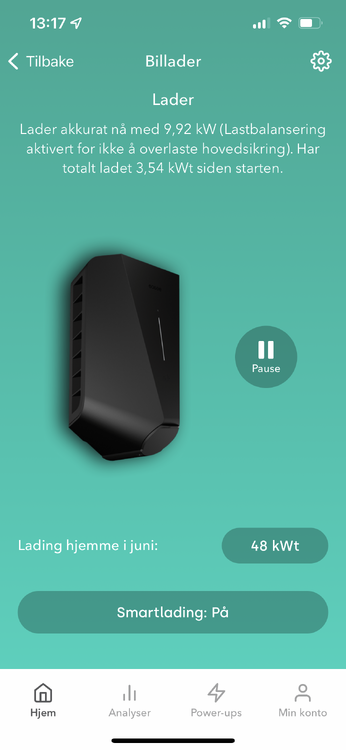

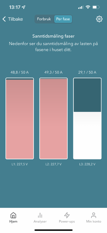

  15. Jeg har akkurat fått opp Easee-laderen i garasjen. Den er trefas 32A, og hovedsikringen er 50A. Bassengpumper og -oppvarming går 11-17 og jacuzzifiltrering 11-14. Når strømprisene ble så lave som de ble i dag, satte Tibber i gang lading av Teslaen kl 13. Når jeg i tillegg igangsatte middagslagingen med stekeovn og induksjonstopp kl 1315 ble belastningen ganske høy, og Tibber/Easee justerte ned elbilladingen (se bilder). Likevel ser jeg at to av fasene står i rødt, og følgelig valgte jeg å slå av bassenget. Optimalt sett burde Tibber/Easee klare å regulere dette på egenhånd, slik at effekten på elbilladingen bare blir ytterligere redusert. Kan jeg stole på at Tibber/Easee håndterer dette i tilstrekkelig grad, eller var det riktig av meg å slå av bassenget? Hvorfor ble ikke den tredje fasen belastet mer enn den ble?
