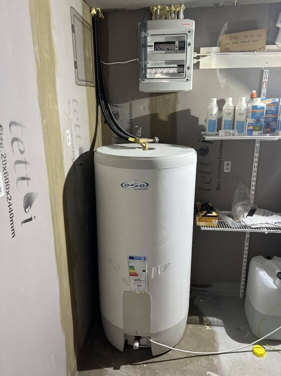

Min er en Oso Super S 200, og den ser jeg bruker 2kW. Så da bør dette gå helt fint, med mindre elektrikeren sier den må ha egen kurs. -

Jeg så for en stund tilbake på muligheten til å smartifisere varmtvannsberederen min, men slo det fra meg da jeg trengte Aeotec HD og denne viste seg å ikke fungere med trefas strømanlegg. I forbindelse med at jeg skulle se på smartifisering av bassengoppvarmingen viste det seg imidlertid at bassengsikringskapet ikke er trefas, og ettersom det er her vvb’en er koblet på også vil jeg vel kunne bruke Aeotec HD på vvb’en likevel. I en annen tråd forklarte @SveinHa hvordan jeg kunne bore hull i tanken og overvåke temperatur ved hjelp av Fibaro Smart Implant og 2 stk Dallas DS18B20. Jeg ser imidlertid at enkelte har meldt om utfordringer med dette i Futurehome. Jeg bruker Homey. Kan noen med Homey bekrefte at det vil fungere her? Ellers ser jeg at vvb’en er koblet til stikkontakt på samme kurs som dosatorer for PH og klor, samt UV-filter (til bassenget) og en lampe. Dette er vel ikke helt innafor? Jeg mente å huske at vvb’en må være på en egen kurs. Uansett kan det vel være greit å få ordnet dette, da vel stikkontakten i seg selv utgjør en risiko etter hva jeg har skjønt. Det andre spørsmålet mitt blir da: Hvis jeg likevel skal få montert vvb’en med egen kurs/sikring, finnes det en smart variant av dette som gjør at jeg slipper Aeotec HD i tillegg? Eller må jeg ha en «dum» sikring med Aeotec HD mellom vvb og sikring?

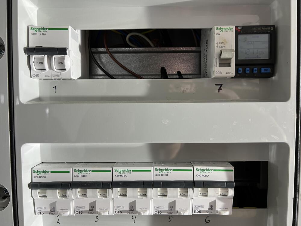

Jeg har bare antatt at nr 7 styrer en av sikringene (hva er forskjell på sikring og relé?), og at tidsuret var koblet sammen med 7 for å kunne gjøre denne oppgaven ved faste intervall… -

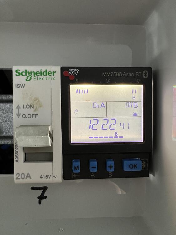

Oppdatering: Vedlagt et par bilder av sikringskapet til bassenget. Den jeg ønsker å smartstyre er nr 7. Dette er visst en lastbryter (hva det nå enn er), som slås av og på ved hjelp av tidsuret til høyre. Finnes det en tilsvarende smart dings som kan erstatte tidsuret, som også kan slå lastbryteren av/på? -

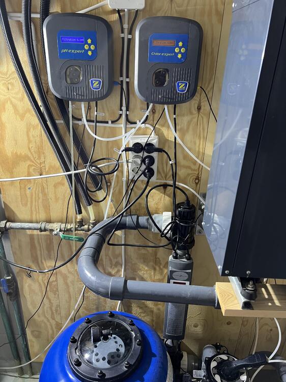

Veldig usikker på om noe her egentlig lar seg fjernstyre. Forsøkte å legge tidsuret til i Micro Matic sin egen app, men uten hell. Lyktes heller ikke med varmepumpen i leverandørens app… Uansett: fint å få bekreftet hypotesen min om at varmepumpen i praksis ikke er aktiv når pumpe- og renseanlegget er av. Da vet jeg at det holder å automatisere pumpe- og renseanlegget. Jeg glemte å nevne at bassenget vårt er innendørs. Ifølge forrige eier synker temperaturen i bassenget typisk 0,5 til max 1 grad mellom oppvarmingssyklusene. Det er derfor jeg har tenkt at det må være smart å varme det opp og rense det mens strømmen er billig om natten, for så å la temperaturen synke utover dagen med opptil en grad. Men forstår jeg deg rett i at varmepumpen da må jobbe hardere grunnet lavere utetemperatur? I så fall kan det hende at logikken min ikke henger helt på greip… Hvordan kan man regne på den positive effekten av lav strømpris om natt vs. den negative effekten av lavere temperatur om natten? Med automatisering vil man jo da kunne kombinere input om utetemperatur og strømpris til å optimalisere oppvarmingstidspunkt gjennom døgnet. Ellers bekrefter du jo for så vidt at det vil fungere å erstatte tidsuret med en Aeotec HD. Det jeg liker med løsningen vi har nå er at vi kan trykke på en knapp på tidsuret og slå det av og på manuelt. Da får vi mulighet til å slå på pumpene når vi bruker bassenget. Kan man få laget en bryter for dette formålet sammen med Aeotec HD, og hva trenger jeg da?
Vi har overtatt et hus med basseng. Bassenget styres av et tidsur som slås på 6t i døgnet. Jeg har ordnet det slik at dette nå er på natten, mellom 01 og 07. Slik jeg skjønner det slår tidsuret av og på selve renseanlegget, mens varmepumpen (luft-vann) ser ut til å være påslått hele tiden. Jeg vil tro at logikken er at varmepumpen varmer opp vannet som går gjennom renseanlegget, og at det dermed er lite aktivitet også på den så lenge tidsuret og dermed renseanlegget er av. Tidsuret er av typen Micro Matic MM7596 Astro BT. Varmepumpen er av merket Gullberg & Jansson. Førstnevnte har bluetooth og sistnevnte har wifi. Jeg har skjønt at jeg kan få koblet på en Aeotec Heavy Duty for å smartstyre anlegget, men hvordan blir dette i praksis? Byttes tidsuret da ut med denne? Kan jeg gjøre andre grep for å få redusert forbruket på selve varmepumpen som tilsynelatende er på hele tiden?
