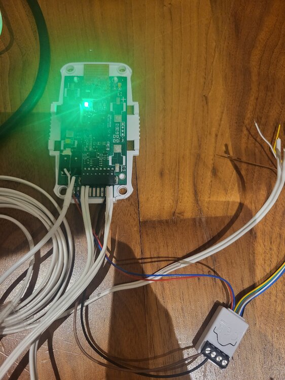

  3. hei har prøvd litt men får ikke det til alarm tilbake i HA,har en eldre type en du har se bilde,kan du dele litt mer av åssen du har koblet den??

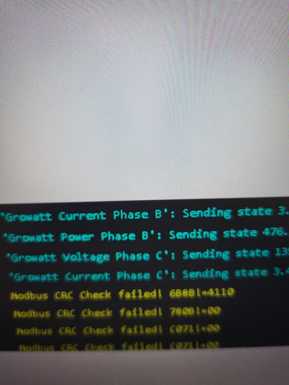

  4. Hei Jeg har samme feil også (modbus crc check failed ) men har ikke peiling hva dette betyr, d er sikkert noen her i forumet som kan noe um det.
  5. Hei Hadde samme problemet med aotec gen7 ,kjøpte zooz 800serie GPIO og koblet den mot esp WT32-ETH01 og den har fungert perfekt nesten 4 måneder nå (bruker zwavemqtt)
