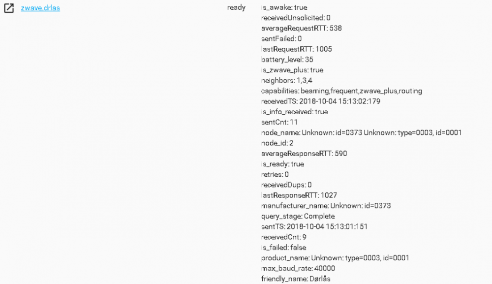

Hmm... Det er ikke likt hos meg. Bortsett fra Friendly name som Dørlås (som jeg selv har satt), så ser jeg ikke produsentnavn og sånt i dem.

Å, så det er det de docker-greiene var! Jeg tenkte det var et eller annet system for installasjon av pakker på Pi som jeg ikke kjente til. Da er det jo litt merkelig at jeg ikke får det samme som deg, med tilgang til den menyen. På devicene har jeg lock unknown, en bunke tall og bokstaver og til slutt locked, alarm_level osv.
