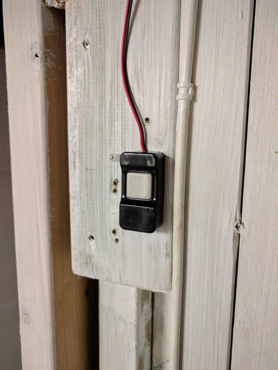

Finnes det en litt rimelig magnetsensor man kan koble til strøm på et vis? Ser for meg at batteriene gir seg kjapt ute i kulda?
Da har jeg fått testa. Funker fint eneste som ikke var helt som jeg trodde var at inne på fibaro-appen må jeg trykke to ganger for at det skal skje noe. Det skjer bare noe når jeg skrur den på "on"..Da åpner den seg f.eks. Men om jeg da trykker på "Off" så går den ikke ned igjen. Må trykke en gang til på "On" etter at den er endret til "Off". Da går den igjen. Sikkert en logisk grunn til det. Finnes ikke noen måte å komme rundt det på? Ville helst hatt den til at når den stod off så var den nede og oppe på on. Nå viser den "On" hele tiden siden jeg må trykke to ganger.

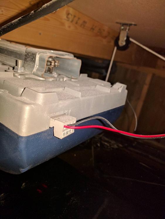

skjønner nå var ikke dette jeg kjøpte den for uansett, men inni hodet så hørtes det så kjekt ut. takk for svar! så det finnes ikke en enkel løsning på å få åpnet/lukket porten med z-wave?

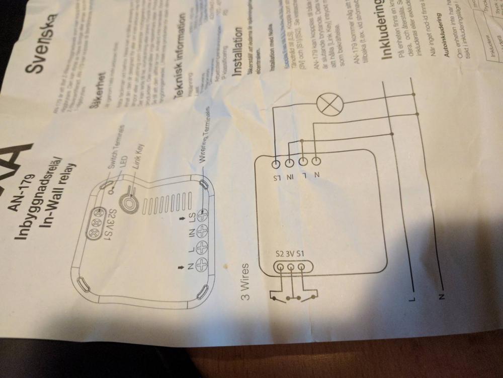

Så det vil ikke funke å koble strøm på l og n, pg ledningene fra bryteren på 3v og s1? Den trenger ikke strøm, bare kortslutning på ledningen tror jeg?
blir det riktig om jeg bare kobler strøm på L og N ?
Har kjøpt en nexa AN-179 on/off rele. Kan denne brukes til å åpne garasjeporten? Tenkte å bare koble imellom på knappen som er i bruk idag, men det må jo 230v strøm også inn på releet for at det skal funke? vil helst ikke ende opp med å grille noe her..

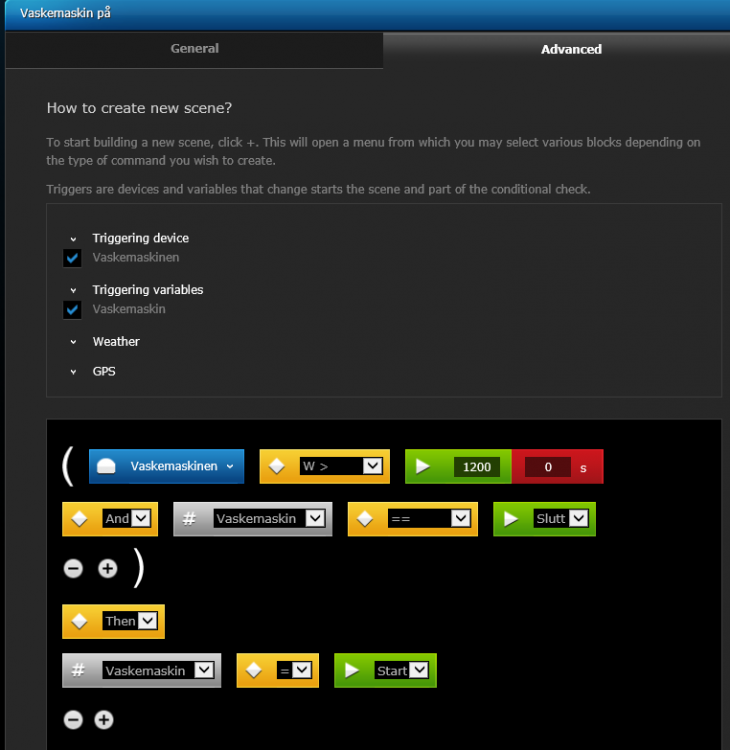

Takk for gode tips. Får bare prøve og se hvordan det går. Trodde jeg hadde det helt til hun plutselig kjørte ullprogram som han andre nevnte over her. Har prøvd å stille litt mer på det så får vi se. Må kjøre med sekunder på for ellers vil den ikke virke siden den dropper helt ned på W noen ganger under kjøring. Får kjøre noen vask og se om det er mulig å få tunet det inn riktig. Har vel rundt 30 sek nå i stedet for 500 for at den skal trenge færre instances. Skal prøve å justere enda mer på paramterene angående rapporter.
Takk for svar. Fikk en del svar på facebook og det er visst riktig sånn det er nå. Det at det står at den trigger er visst riktig. Variablen endrer seg ikke, det at det står den trigger viser bare at den sjekker siden W er endret. Så da er det bare litt fintuning på hvordan forbruket endrer seg som trengs for at det skal funke helt. Får kjøre et par vasker siden det er litt forskjell og den trekker strøm etter vask pga antikrøll osv. Men da er det iallfall ikke noe galt med pluggen

Så en tråd lengre nede om det samme, men velger å lage en ny. Får ikke dette til å funke. Har prøvd mange forskjellige måter nå, men dette er den som kjører nå. Hvorfor funker det ikke? Begge scenene står bare og trigger hver gang W endrer seg på wall-pluggen(Vaskemaskinen) Trodde det var noe galt med selve pluggen fra fibaro så jeg kjøpte en aeotec, men skjer akkurat det samme. Ser dere på det ene bildet så trigger start også på f.eks 87W... WHY?
