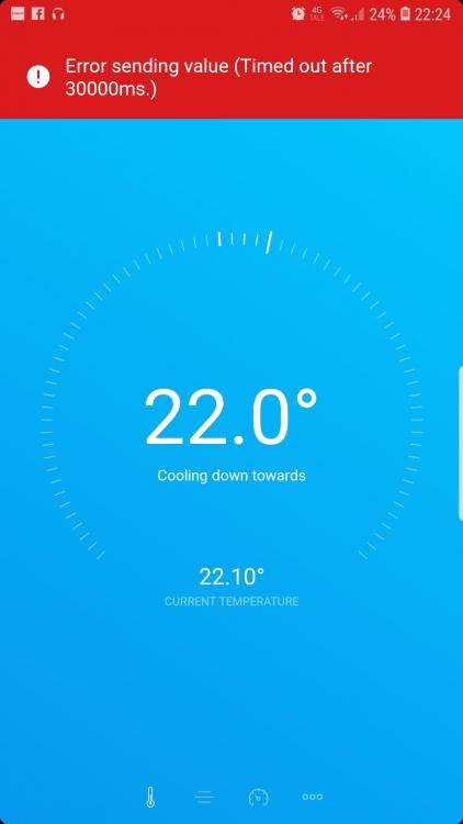

Jeg har akkurat vært gjennom en trøblete prosess med Heatit-termostater og Homey. Fant ut at problemet lå i at tilkoplingen av termostatene til Homey i sikker/usikker modus er utslagsgivende for kommunikasjonen med Homey. Løsningen lå i å 1) oppdatere Heatit-appen i Homey til Beta-versjon 2.4.0, 2) fjerne termostatene fra Homey (ved å sette termostat i søke-/inkluderingsmodus og trykke remove device i appen), 3) resette termostaten ved å holde midt- og høyreknappen inne i mer enn 20 sek, 4) inkludere termostaten på nytt i den nye Homey beta-appen. Siden jeg gjorde det har alle fungert som de skal og kommunikasjonen med Homey funker fint igjen. Vet ikke om ditt problem bunner i det samme som mitt, men det kan jo være verdt et forsøk. Se denne tråden for ytterligere detaljer.

Takk for god forklaring! Da avventer jeg med firmwareoppdatering. Men siden du virker som du har over gjennomsnittlig god oversikt over disse termostatene: Jeg har dem nå kun innstilt på gulvsensor (innstilling "F"). Mener å huske at enten elektrikeren eller noen på et eller annet forum sa at det var en eller annen grunn til at jeg ikke kunne ha både rom- og gulvsensoren på samtidig pga at kommunikasjonen med Homey da ikke kom til å funke så bra, eller at det ble rot med sending av verdier. Men mulig jeg har misforstått noe her. Dette er, som sagt, bare et vagt minne av noe jeg plukket opp før jeg hadde kommet igang med å programmere termostatene...
Jeg var kanskje litt uklar lenger opp. Har allerede både 1) oppdatert til beta-appen, 2) ekskludert alle termostatene og resatt dem, 3) reinkludert dem i Homey. Alt ser ut til å funke som det skal nå, og flows jeg satte opp i går funker igjen. Så da er spørsmålet om jeg skal gidde å oppgradere firmware i termostatene siden jeg da må slette alle, oppgradere firmware og så reinkludere. Mener for øvrig at jeg så tallet 3.4 da jeg resatte et par av termostatene. Skjønte ikke da hva tallet betød, men det er vel sikkert firmwareversjon, da. Så da er det gjenstående spørsmålet: Er det noen åpenbare fordeler med versjon 3.6 over 3.4 som veier opp for stresset med å fjerne, oppdatere og reinkludere alle sammen?
Takk for lenke med mye nyttig info! Jeg har allerede oppdatert heatit-appen i Homey. Spørsmålet er hvordan man evt oppdaterer selve firmware til termostaten, og om jeg egentlig skal gidde det hvis termostatene nå funker med homey Først må jeg også finne ut av hvilken firmware som sitter i termostatene per i dag. Hvordan kan jeg finne ut av det?
En liten oppdatering herfra: Det var jaggu ikke bare bare å få fjerna og lagt til disse termostatene på nytt (!) Noen av dem lot seg fjerne iht. beskrivelsen. Skjermen gikk da i sort, og jeg kunne resette og legge til på null komma svisj. Mens et par av dem lot seg ikke legge til på nytt etter de var fjerna; fikk bare feilmelding og tidsavbrudd. Jeg fant etter hvert ut at løsningen var å resette dem, gå inn i z-wave under settings i Homey-appen umiddelbart etterpå, sette termostaten i paringsmodus og trykke remove z-wave device. Da gikk det til slutt. Så på et eller annet vis var de fjernet og ikke synlige i Homey-appen, men de lå inne i systemet fortsatt på et eller annet snodig vis. Men mye prøving og feiling, men gikk til slutt. Nå som alle er lagt til og programmert på nytt (satt makstemperatur for gulvføler osv) ser de ut til å ha kontakt med Homey. Fikk også testet at tidsinnstilling for varmen fungerer. Alle tre soverommene skrudde over på nattemperatur på riktig tidspunkt, så nå er jeg spent på om de skrur opp varmen kl.6 i morgen tidlig, i tråd med sine flows. Avslutningsvis: Fikk tips i en annen tråd om å oppgradere termostatenes firmware til 3.6, men jeg klarer ikke finne ut av hvilken firmware jeg har per i dag. Inne i avanserte innstillinger for hver termostat i Homey, står det "770" som firmware version under z-wave device information. Det gir ikke helt mening...Men mulig jeg ser feil sted. Uansett glad for at termostatene nå ser ut til å ha kontakt med Homey og responderer på temperaturendringer jeg gjør i appen. Helt avslutningsvis: Hvordan har dere andre programmert deres termostater? Mtp. tidsinnstillinger, flows osv. Samt hvilke basic settings man har satt (f.eks. makstemperatur for gulvføler til 27 grader pga hva gulvet tåler). Jeg har nå kun på gulvføler (innstilling "F") fordi jeg mener å ha plukket opp (enten fra elektrikeren eller på forumet) at det kunne bli noe kluss med kommunikasjonen med Homey hvis man hadde både gulv- og romføler aktivert. Men mulig jeg har misforstått noe her... Tar gjerne imot tips til gode flows! Foreløpig er det nattsenking på soverom kl.20 og temp opp på morgenen kl.6. Har ikke kommet lenger enn som så...
Har ikke det, nei. Hvordan finner jeg ut av hvilken firmware jeg har? Når jeg går inn i avanserte innstillinger på termostaten i Homey, så står det under z-wave device information: Firmware version 770... jeg får ikke det til å gi mening. Når det gjelder oppdatering av firmware, så fant jeg denne guiden og slo det midlertidig fra meg, da jeg tror jeg kanskje har klart å løse problemet på et annet vis: Fant via en annen tråd her at det er noe kluss med denne termostaten og tilkopling i sikker/usikker modus eller noe. Og at den har en tendens til å dette ut, ikke bare hos Homey, men også i andre systemer. Oppdatere Heatit-appen i Homey til Beta 2.4.0. Måtte så fjerne alle termostatene fra Homey, resette dem og legge dem til på nytt. Har testet et par tidsinnstilte programmeringer nå, og det ser i hvert fall ut til at kontakten med Homey er der, og at tidsinnstillinger funker igjen. Men altså: oppdatere firmware... først må jeg jo finne ut av hvilken firmware jeg har... Hvordan gjør jeg det? Og hvis alt funker nå, er det da fortsatt noen grunn til å oppgradere firmware?

Takk for god hjelp! Da får jeg teste dette! 2 siste spm: Oppdaterte du appen før du ekskluderte termostatene, eller ekskludere først, så oppdatere app og inkludere på nytt? Og når det gjelder ekskludering: Jeg fikk ikke dette til forrige gang jeg prøvde. Må man sette termostaten i en spesifikk modus, så gå inn i "remove a z-wave device" i Homey-appen? Eller kan jeg bare gå inn på hver enkelt termostat og trykke "remove device"?
Mulig jeg må ha det bittelitt med teskje, for er helt ny i dette universet. Måtte du først fjerne alle termostatene fra Homey, installere Beta 2.4.0 av Heatit-appen og så legge dem til Homey igjen, eller holdt det å gå rett på Beta 2.4.0, og så funka termostatene som de skulle? Var det ellers noe du måtte gjøre i innstillingene til hver termostat? For å få lagt dem til i utg.punktet måtte jeg som sagt ha Homey klin opptil termostaten, og før det måtte jeg faktisk resette hver enkelt termostat for å få dem lagt til. Spm nå er om jeg må gjennom hele denne prosessen igjen, eller om det holder å rulle ut Beta-versjonen av appen til Heatit?
Jeg sliter med det samme som deg og lurer på hva jeg skal gjøre. Da jeg skulle legge til termostatene i Homey måtte jeg kjøre powerbanktrikset og holde Homey klin inntil hver termostat for å få dem lagt til. Men nå som alle er lagt til, så detter hver og en av dem ut i tide og utide. Dvs. at mine flows for styring av varmen ikke funker. For requesten timer ut, og så blir f.eks. nattemperaturen stående på ut over dagen, og det er kaldt i huset når det egentlig skulle ha blitt varmere. Og når jeg prøver å sette temperaturen i ett av rommene, så får jeg timeout error åtte av ti ganger. Noen ganger funker det, men stort sett ikke. Virker som forrige versjon av denne termostaten er enklere og fungerer som den skal, så lurer på å reklamere på alle 6 termostatene og be om å få den andre versjonen i stedet. Men om det går an å overstyre dette så hadde det jo vært digg å slippe demontering og oppsett av greiene...
Jeg sliter med feilmeldinger fra Homey på noen av mine Heatit Z-TRM2fx termostater. Se feilmelding øverst på vedlagte bilde. Noen ganger får Homey kontakt, andre ganger ikke. Dvs at noen av mine daglige flows ikke kjører som de skal, med det resultat at varmestyringen ikke funker. Fx blir temp på soverommene stående på nattemp selv om de egentlig kl.6 skulle ha kjørt opp fra 17 til 22 grader. Trolig fordi Homey ikke fikk kontakt da den prøvde å kjøre flowen. Jeg hadde også litt trøbbel med å få lagt til termostatene til Homey, og det gikk først da jeg hadde Homey koplet til en batteribank og holdt den klin inntil termostatene. Er det termostatene som er defekte?
