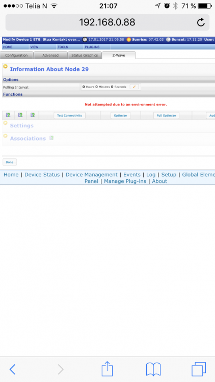

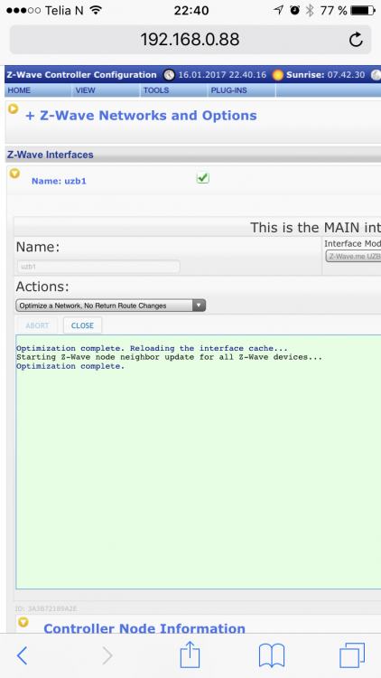

  2. Hjalp ikke og slette filen. går jeg på root'en til en device fungerer test connectivity. Optimize fungerer ikke, får denne feilmeldingen.
  3. Får heller ikke optimize nettverket...
  4. den listet opp moder under controller info.
  5. Noe rart er det enda, den feiler på "test node conmectivity on a network" Merkelig egentlig for alt ser ut til og virke.

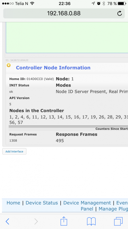

  9. Etter jeg tok update på z.wave plugin`en fikk jeg lagt in uzb1 med riktig homeid når jeg tok en restore:) men, fikk den fremdeles ikke til og virke. Siden jeg klarte og ta en "Erase this interface and create a new network" var nok grunnen til at jeg ikke fikk uzb1 til og virke nå. Derfor tok jeg en "import node info from controller and scan devices" og da lasted den inn nodene som lå på uzb1 og fikk de til og virke:) Problemet er nå at alle nodene jeg har hatt fra før ikke virker mer siden jeg klarte og ta en erase og har fått et sett til uten navn:( problemet nå er vel at jeg må tilbakesitlle hs3 til der den var før jeg klarte og ta en erase. Backup`en jeg tok av z-sticken er fra før jeg tok en erase, så den skal være riktig Har du noen løsning på dette...tar hs3 backup av seg selv? eller kan jeg roll back noen mapper..... Har en plugin som heter blbackup, men den har jeg aldri testet ut....ser ut som den ikke har virket:( Hjelp
  10. Tok en update på z-wave plugin`en i hs3 og nå får jeg riktig homeid opp på uzb1 sticken når jeg laster inn backup`en:) Men, det fungerer fremdeles ikke:( jeg får ikke uzb1 til og fungere og hvis jeg tar en "test node connectivity on a network" sier den at listen er tom? Ser at den laster inn flere noder når jeg tar en restore backup til uzb1 og det står også at det er flere noder under controller node information
