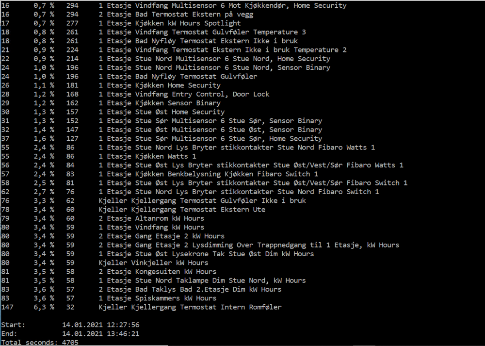

  15. Nå kom feilen på log, å den viser dette

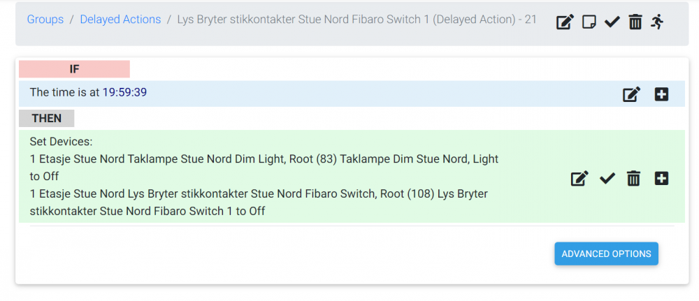

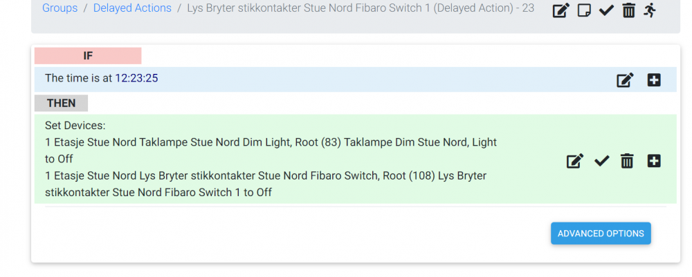

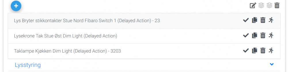

  16. Ok, så disse tallene kan indikere at noe er galt. Hvis jeg sletter "delayed actions" vil også deler av eventet jeg laget bli slettet? Ser jeg også har et nummer 3203 på en taklampe.
  17. Det siste utklippet i mitt forrige innlegg var fra "Delayed actions" og den fibaro bryteren jeg hadde feilmelding på (feilmelding i mitt første innlegg). Men denne feilen kommer ikke hver gang, så jeg skal sjekke og ta et foto av delayed action neste gang jeg se feilmeldingen
  18. Jeg måtte ta 2 utklipp for å få med alt. Disse blå er forskjellige bevegelsesensorer (multisensor 6) og dørsensorer (xiaomi) De grønne: Taklampe Heatit Stue Nord Bryter stikkontakter fibaro Stue Nord Bryter stikkontakter fibaro Stue Øst/Vest/Sør Taklampe Heatit Stue Øst Jeg har slått sammen lysene i Ster Øst i kommandoene. Men ikke på Stur Nord, med det spiller vel ikke noen rolle? I events kommer det automatisk denne når noe er tidsforinket, denne er for bryter fibaro Stue Nord
  19. En fibaro switch som slår på lys. Eventen fungerer som normalt og slår seg på ved bevegelse. Men denne feilmeldingen kommer. Noen som vet hva som er galt?
