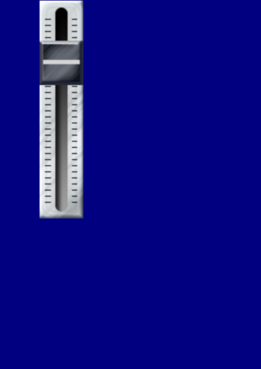

  24. Slabbedask
    HS Toutch
    Har så vidt startet med HStouch. Jeg har laget en dimme slider. Men hvordan kommer jeg tilbake til hovdsiden til HStouch på mobilen? Jeg har dobbelttrykt, dradd fingeren opp og ned, Er Android OnePlus Nord mobil. Slider dimmeren virker.
