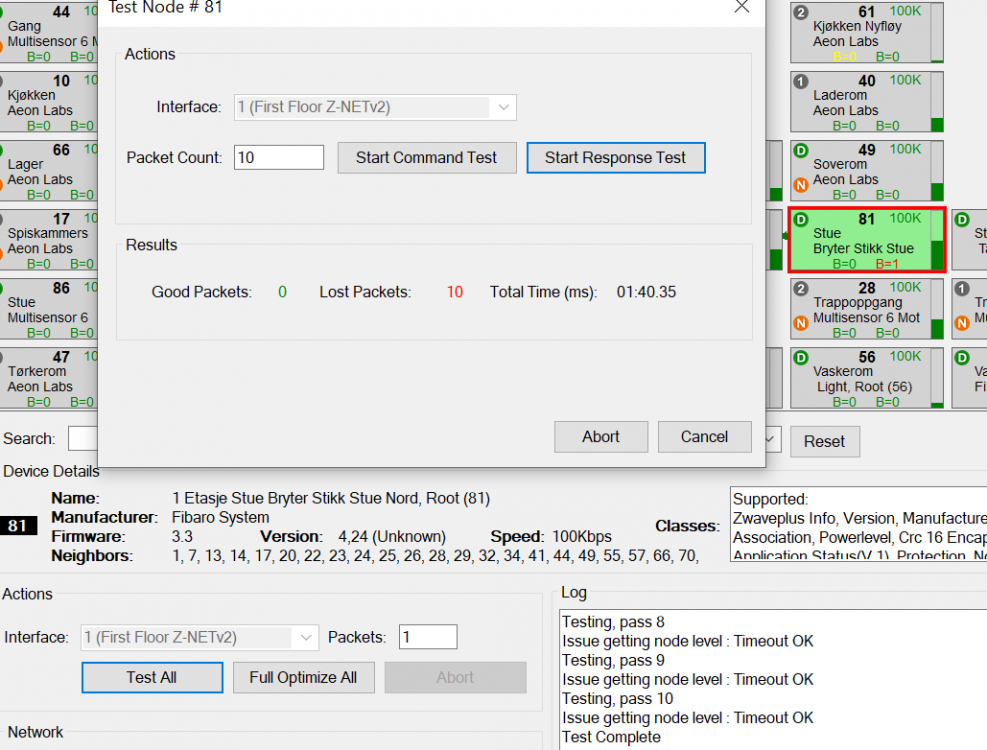

  6. Ser ikke ut til å hjelpe, pakkene kommer ikke fram på z-seer. Jeg har en single fibaro switch,den ser ut til å virke

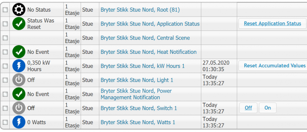

  7. Dette er en dobbel, så jeg har slettet 4 deviser da bare en switch er i bruk
  8. Slik

  10. Ja, den virker Test Connectivity fra homeseer får jeg acknowledge også

  12. Mine Fibaro Duble Switch 2 responderer ikke. Hverken i z-seer Jeg har ikke laget noe event med bryteren denda, men den virker fysisk av på, samt at devicene viser riktig status. Nå har jeg bare 2 stk duble switcher og begge har samme feil. Hva kan det være tro?

    Har 3 stk som har en rød B=1 til høyre (begge fibaro switchene) som er reponse. =1 Betyr det da at han har mistet en pakke av 10? Er det noe som bør utbedres? Wheat - This is your Z-Wave controller, and should be node 1. Green - Indicates a route speed of 100 kbps Blue - Indicates a route speed of 40 kbps Orange - Indicates a route speed of 9.6 kbps Red - This node cannot be reached by your network. Har også noen som er orange, ca 1/3 er det noe som bør utbedres?
