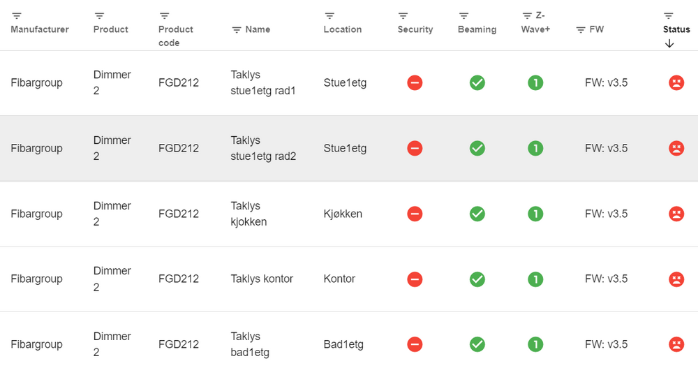

Jeg har brukt firmware 7.18.2 (den som Aeotec anbefaler) og nå 7.19.2 på min Aeotec zstick-7. Det er fire Fibaro Dimmer 2 noder (fw versjon 3.5) som dør etter ett døgn. De andre nodene har jeg ikke opplevd at dør (Aeotec multisensor og heavy duty switch, Heatit z-trm3, Fibaro smoke detector). Jeg har ikke ventet så lenge at de har våknet opp igjen, men når jeg pinger Dimmer 2 nodene så våkner de opp. Jeg trenger et stabilt zwave nettverk så jeg har gått tilbake til Aeotec zstick 5+ uten disse problemene. Jeg tror at dette er et kjent problem for utviklerene da de har opprettet en egen sak for noder som har kommunikasjonsproblemer med zwave-js driver versjon 10.x (https://github.com/zwave-js/node-zwave-js/issues/4994). Så jeg tror kommunikasjonsproblemet gjelder bare ett fåtall enheter og hos meg var det Fibaro Dimmer 2 (FGD212). -

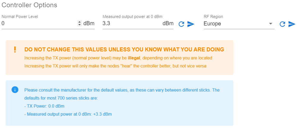

Jeg synes det er rart at dere ikke bruker default verdiene som zwave-utviklerene foreslår: Normal Power Level: 0 dBm Measured output power at 0 dBm: 3,3 dBm Men det er mulig noe jeg ikke forstår her. Isåfall bør dere dokumentere hvorfor dere bruker disse verdiene da andre brukere kan gjøre det samme. Jeg har forøvrig fått min første døde node i dag etter at noden ble intervjuet på nytt igår som foreslått av zwave utviklerene. Går nok tilbake til Aeotec zstick 5+ hvis dette forsetter. Den bare fungerer. -

@OlavT, hvorfor bruker du så høy på "Normal Power Level"? Du bruker 9,9 mens jeg bruker verdi 0. Zwave utviklere skrive at å øke Tx power (Normal power level) vil gjøre at nodene hører kontrolleren bedre, men kontrolleren vil ikke høre nodene bedre. Dette kan skape problemer med kommunikasjonen mellom kontroller og noder. -

Har du prøvd å re-intervjue Fibaro Dimmer 2? Det kan også være at dimmer 2 noden mangler noen å videresende gjennom. Zwave er et mesh nettverk så jo flere noder på strøm du har, jo bedre blir mesh nettverket. Jeg har kjøpt en Aeotec Range Extender 7 som hjelper til å styrke nettverket, da Fibaro Dimmer 2 har en antenne som kan ha blitt skjermet da de sitter bak bryterboksen. Hvis denne antennen er bak en stålramme vil antennen fungere dårlig.- 67 svar

Jeg skulle ha lest lenken jeg la ut litt bedre. Der står det: If devices don't work (fully or partially) after upgrading, first re-interview them. Så jeg intervjuet Fibaro Dimmer 2 nodene på nytt og nå har de ikke død ennå. Dette ser lovende ut. -

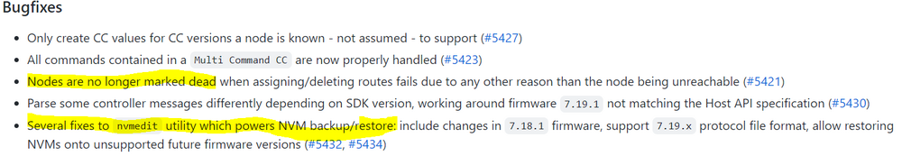

Jeg tror ikke denne bugfix fikser alle noder. Etter kort tid hadde jeg seks noder (Fibaro Dimmer FGD212) som ble døde. Jeg kunne laget et script som pinger nodene hver gang de dør, men jeg avventer til en ny bugfix kommer på dette. Det er opprettet en egen sak på at noen zwave enheter har problemer med zwave-js driver versjon 10.0.x her: https://github.com/zwave-js/node-zwave-js/issues/4994. Så jeg går tilbake til Aeotec zwave5 inntil videre. -
Hvordan oppgradere Aeotec z-wave 7 firmware på en RPi
haraldov svarte på MHR sitt emne i Home Assistant
Med zwave-js-ui oppgradering i går fra versjon 1.6.2 til 1.6.3 ble også zwave-js driver oppgradert til versjon 10.10.0 zwave-js-ui: 8.8.6 zwave-js: 10.10.0 I versjon 10.10.0 ble nvmedit oppgradert med en bugfix for NVM backup/restore med firmware 7.19.x. Testet dette i dag å det gikk kjempefint med å gjøre en NVM backup av Aeotec z-wave 5 stick til Aeotec z-wave 7 stick med firmware 7.19.1. RF Region ble satt til Europa uten at jeg trengte å gjøre noen endringer. "Measured output power at 0 dBm" måtte endres på til + 3.3 som foreslått av z-wave utviklerene. Det er også en viktig bugfix for de med 700 controller som kanskje fikser noder som blir markert død. Ved å pinge nodene kan de gjenopplives. Zwave network graph av mitt nettverk etter NVM backup og healing av noder. Det er bare to noder som har to hops. Resten har ett hop frem til kontroller. Slik var det ikke tidligere. Da hadde jeg flere noder som hadde to og tre hops frem til kontroller: Krysser nå fingerene på at Aeotec zstick7 fungerer like bra som Aeotec zstick5. Vi får vente og se....- 67 svar

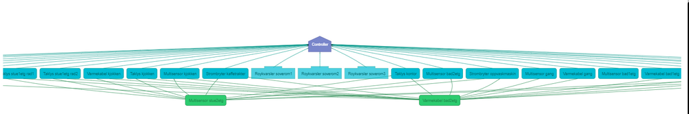

Hvis det stemmer med det som står her skal det bare være mellom gen 7 enheter backup/restore er støttet med Silicon Labs PC Controller. https://aeotec.freshdesk.com/support/solutions/articles/6000247479-backup-and-restore-z-stick-7 @xbmc.tt, slik var det for meg også etter jeg hadde brukt zstick-7 med mine 23 noder. Masse pakketap. Slik så visualiseringen ut. Med zstick 5 har jeg nå en hop mellom controller og noder, mens med z-stick7 hadde jeg opptil 4 hops mellom nodene. Pussig nok gikk det greit å inkludere enhetene. -
