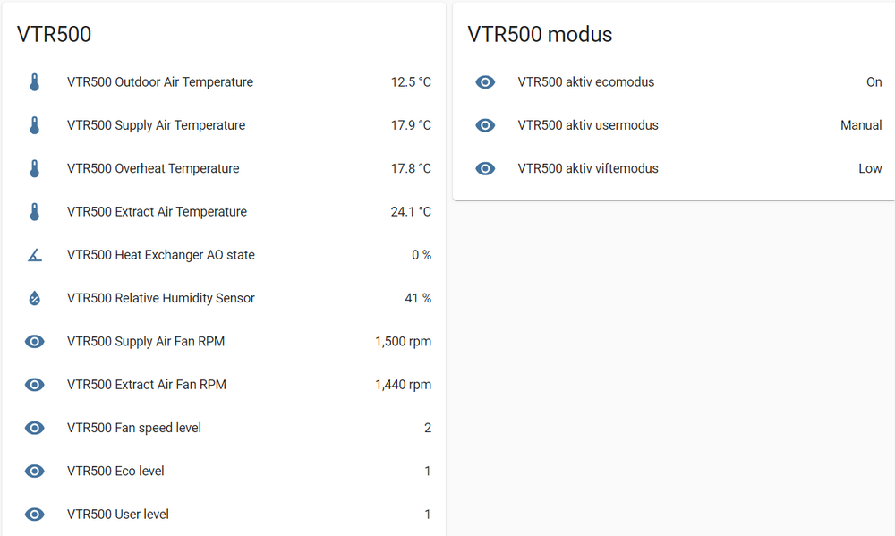

Systemair Villavent VSR 500 og ESPHome (i Home Assistant)
haraldov svarte på FSund sitt emne i Klimakontroll
Jeg har en VTR500 selv og kommunisere med HA modbus (https://www.home-assistant.io/integrations/modbus/) ved hjelp av en Systemair IAM over modbus/tcp. For mitt oppsett måtte modbus adressene i Modbus Variable List dokumentet substraheres med -1 dvs at 12401 må bli 12400. Ser ingen direkte feil i esphome modbus konfigurasjonen, men dokumentasjonen sier at det er modbus/rtu som skal brukes. Protokoll er RS485. Regner med at du har lest denne artikkelen her. Her er mitt oppsett: modbus: - name: VTR500 type: tcp host: 10.0.0.107 port: 502 delay: 2 sensors: - name: "VTR500 Outdoor Air Temperature" unit_of_measurement: °C device_class: temperature slave: 1 address: 12101 scale: 0.1 precision: 1 data_type: int16 scan_interval: 30 - name: "VTR500 Supply Air Temperature" unit_of_measurement: °C device_class: temperature slave: 1 address: 12102 scale: 0.1 precision: 1 data_type: int16 scan_interval: 30 - name: "VTR500 Overheat Temperature" unit_of_measurement: °C device_class: temperature slave: 1 address: 12107 scale: 0.1 precision: 1 data_type: int16 scan_interval: 30 - name: "VTR500 Extract Air Temperature" unit_of_measurement: °C device_class: temperature slave: 1 address: 12543 scale: 0.1 precision: 1 data_type: uint16 scan_interval: 30 - name: "VTR500 Heat Exchanger AO state" unit_of_measurement: '%' device_class: power_factor slave: 1 address: 14102 data_type: uint16 scan_interval: 30 - name: "VTR500 Relative Humidity Sensor" unit_of_measurement: '%' device_class: humidity slave: 1 address: 12135 data_type: uint16 scan_interval: 30 - name: "VTR500 Supply Air Fan RPM" unit_of_measurement: 'rpm' slave: 1 address: 12400 data_type: uint16 scan_interval: 30 - name: "VTR500 Extract Air Fan RPM" unit_of_measurement: 'rpm' slave: 1 address: 12401 data_type: uint16 scan_interval: 30 - name: "VTR500 Fan speed level" slave: 1 address: 1130 - name: "VTR500 Eco level" slave: 1 address: 2504 data_type: uint16 scan_interval: 30 - name: "VTR500 User level" slave: 1 address: 1160 data_type: uint16 scan_interval: 30 template: - sensor: - name: "VTR500 aktiv viftemodus" state: > {% set usermode = states('sensor.vtr500_fan_speed_level')|int(0) %} {% set options = ['Off', 'Off(1)', 'Low', 'Normal', 'High'] %} {{options[usermode]}} - name: "VTR500 aktiv ecomodus" state: > {% set usermode = states('sensor.vtr500_eco_level')|int(0) %} {% set options = ['Off', 'On'] %} {{options[usermode]}} - name: "VTR500 aktiv usermodus" state: > {% set usermode = states('sensor.vtr500_user_level')|int(0) %} {% set options = ['Auto', 'Manual', 'Crowded', 'Refresh', 'Fireplace', 'Away', 'Holiday', 'Cooker Hood', 'Vacuum Cleaner'] %} {{options[usermode]}} Slik ser mitt oppsett ut i Lovelace:- 74 svar
