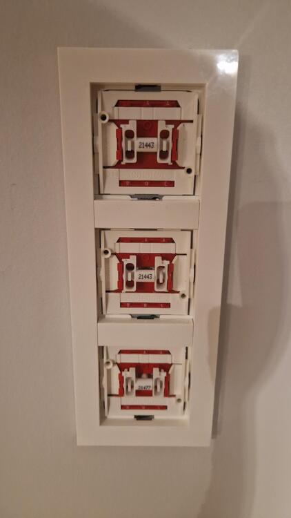

  18. Forsøkte med exclude (noen ganger), men ingen suksess. Vet ikke hvorfor noden feilet. Tror ikke det er rekkevidden siden den er en tre, og blant dem som står nærmest kontrolleren (ca 2 m). Rror den feilet da jeg skrudde av og på sikringen for å kalibrere en annen dimmer. Har noen tips til hvorledes jeg kan fjerne panelet ute å ødelegge det?
  19. Er ikke det litt sent når jeg allerede har kjørt remove failed node?
  20. Takk for svar. Koble den fra nettverket: Har gjort "remove failed node". Koble den til igjen: Inclusion failed. Ser ut for meg som om jeg trenger elektriker for å komme til B-knappen....
  21. Jeg har en fibaro dimmer 2 som har blitt "Failed node". Så jeg brukte "remove failed node i zwavejs2mqtt", og noden forsvant fra listen. Så forsøkte jeg å inkludere den igjen, men det gikk ikke. Så jeg går ut fra at jeg må resette den til fabrikkinnstillng først. Men i manualen ser det ut som om jeg må reinstallere inne i boksen. Er det noen måte å resette uten å åpne opp? Eller trenger jeg elektriker for en resett?
  22. Jeg tror jeg bestiller elektrikeren som har installert dette til å installere bypass i alle de bryterne som ennu ikke har fått lamper. Jeg får tro Moskus på at de aldri vil være et problem. Da kan jeg også be hem sjekke at alt virker og påberope meg reklamasjon hvis det er feilkoblet. Jeg sjekket et par andre punkter som heller aldri har vært brukt før, og samme der. Fullt lys uansett bryter/zwave. Takk for hjelpen.
  23. Dette var litt forvirrende. Er bypass til for å få dimmeren til å dimme LED skikkelig, eller også for å kunne slå av LED-lys?
  24. Oj. Jeg trodde ikke jeg trengte bypass med mindre jeg skal dimme, ikke for å skru av og på. Men hvis du sier så... I noen rom fulgte det med lamper installert av elektrikeren. Her virket bryterne normalt. Det betyr vel kanskje at elektrikeren har installert bypass på disse. Jeg så imidlertid ingen bypass på fakturaen. Man må vel ha elektriker for å installere bypass. Jeg har 6 lampepunkter til, som jeg ikke har koblet lamper til ennu. Det er vel like greit å installere bypass i alle sammen? Vet jo ikke hva slags lamper jeg skal ha. Kan det være at noen ting behøver at bypassen ikke er der? Så jeg må ha en elektriker til å fjerne den igjen? Er ikke helt ekspert på dette...
