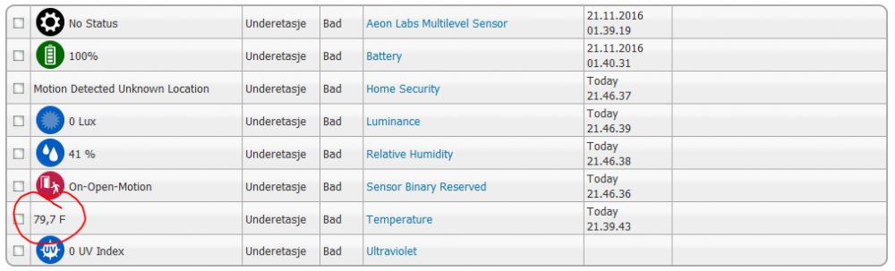

  4. Ser at Default er nivå 5 og det som er mest sensetivt. Det er ikke nok til at min datter på 4 registreres... Ho må hoppe og danse for at lyset skal skru seg på når ho kommer inn på badet.. Hadde håpet på at denne fungerte bedre med unger. Har sensoren plassert over døren, har prøv å ha den på veggen 90 grader på døren også, ikke noe forskjell. Ellers lurer jeg på det med at den sender temperatur i F, jeg ønsker å ha det i C. Setting Får bare ERROR når jeg prøver å sette denne. Noen som har en idee om hva det er, og hvordan løse det? Takk for hjelp! tonheim
  5. Har en slik en. http://aeotec.com/z-wave-sensor Sensor 6. Er det mulig å stille følsomheten på bevegelsesensor biten? Reagere ikke på min datter på 3 år, så da er jo mye av vitsen borte... Mvh tonheim

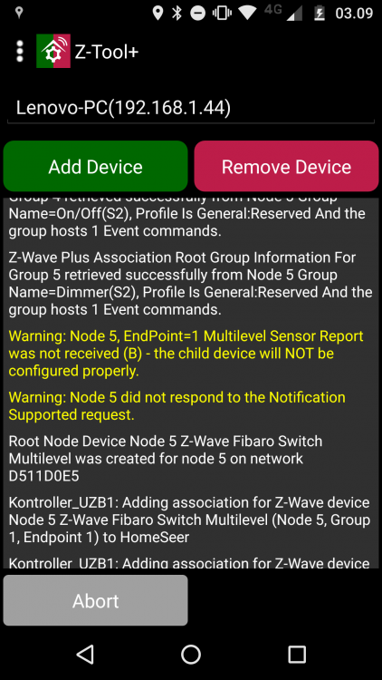

  14. Hei igjen! Har nå koblet opp min Fibaro - Dimmer 2 - FGD-212, til et testbord jeg har laget. Ser ut til å fungere med bryter på S1. Jeg la den til via Z-Tool+ appen. Klarer å skru på og av lyset på Switch Multilevel 1, og styre dimming. Det jeg lurer på er om devicen er riktig med alle innstillinger lagt til i HS3? Ser at Status står som Unknown, og er merket med rød i Device oversiktien. Ser at Polling er Disabled, skal det være slik? Et annet spørsmål , er det mulighet å styre 2 lys med denne?? Siden det er en "Switch Multilevel 2". I tilfelle så lurer jeg på hvordan man da kobler dette... mvh tonheim

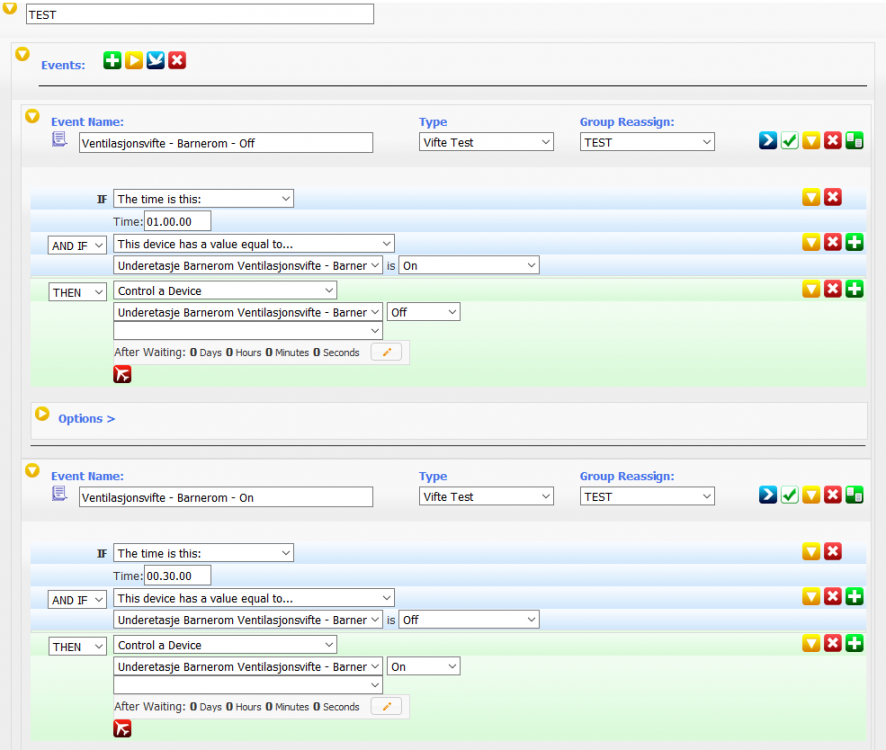

  23. OK. Men jeg lurer på hvordan jeg kan få viften til å gå i intervaller på f.eks. 30min? Innenfor en tidsramm, f.eks. fra kl 12:00 til 18:00. Må jeg da lage en event for hver halvtime, og for av og på? Det blir jeg veldig mange eventer, skulle tro man kunne gjøre det enklere.
  24. Så har jeg spørsmål til en event jeg ønsker skal skru på og av en vifte etter tidspunkt. Altså f.eks. hver halve time deler av døgnet, og avskrudd enkelte tider. F.eks. rundt leggetid... Er en ventilasjonsvifte med varmegjenvinning, men den er veldig nærme sengen til dattera mi, så vil gjerne den skal være stille da, og heller gå litt om natten, dagtid. Kan jeg ha intervall innenfor en tidramme? Og om jeg skal har flere tidsrammer, må jeg da lage flere eventer? Regner med at det alltid må være en event for PÅ og en for AV? Hvordan ville dere gått frem for å lage en slik event? NYBEGYNNER og trenger alt med tesje... ? Takk for all hjelp!
  25. Vil først bare innrømme at jeg tabbet meg ut på OFF- eventen, valgte Batteri Devicen fra sensoren og ikke Fuktighet... Når jeg fikset det så skrudde den seg av...
