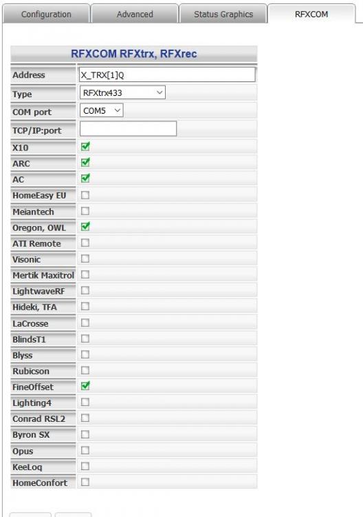

  6. Kanksje dumt spørsmål... men... Har noen støpselbrytere kjøpt på kjell og Co. Billige Luxorparts 3 pakning. De fungerer med COCO GDR2 instillinger som skal ligger under Lightning1 i følge Brukermanualen. Men jeg finner ikke den protokollen i HS3. De fungerte fint med Domoticz, men siden jeg ikke finner noen Lightning1 protokoll å aktivere her, vet jeg ikke om jeg kan legge dem til?

  9. Hver sensor kommer opp med 3 verdier. Temperatur, Fuktighet og Batteri. Som du ser på bilde er Temperatur oppdatert fortløpende (hvert minutt eller noe) mens Fuktighet og Batteri ble oppdatert for flere timer siden, Når jeg la til enheten. Mitt spørsmål er da om dette er riktig? Trodde fuktighet ble oppdatert like ofte som temperatur... Har en slik på badet som styrer avtrekksviften, og det har fungert fint med Domoticz. Men om den ikke blir oppdatert så ofte i HS3, er det jo ikke mulig å bruke til noe slikt. Takk for all hjelpen! mvh tonheim

  11. OM du ser på bilde jeg la i forrige post. så står det en ID der. Regner med et er denne? Hvor går jeg for å legger til manuelt?
  12. Topp! Har 15 Viking temp/fukt sensorer. Men kan disse legges inn manuelt med ID fra Domoticz? Eller må jeg samle dem inn, og ta batteri i en om gangen, slik at de blir registrert?
  13. Du skriver: Merk: Hvis du skal overføre et RFXCOM-oppsett fra f.eks. Domoticz kan du hente ID-koden fra den andre programvaren, så slipper du å konfigurere selve enheten på ny. Regner med dette er en Manuell prosess, og ikke mulig å reportere/importere?

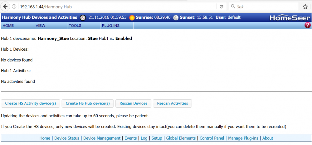

  16. jo.... men ikke som popup, eller i setup... men fant i loggen. nov-22 00.12.33 Harmony Hub Error Exception in Hub_Polling_Timer_Elapsed : Konvertering fra strengen til typen Integer er ikke gyldig. nov-22 00.12.33 Harmony Hub Plugin: Harmony Hub Test Get Active Activity output for:Hub1: LOGITECH WEB SERVICE LOGIN : FAILURE ERROR : harmonyWebServiceLogin : Logitech web service response does not contain a login authorization token - Har logget fint inn på MyHarmony programvaren på Windows. Med samme brukernavn og passord. Men valgte å lage nytt passord, for å se om det hjalp, men uten noe hell. Så vet ikke om det er noe annet som ikke fungerer, siden kontoen ser ut til å være ok. Skal prøve å dekativere antivirus, og brannmur igjen, men vet ikke om det vil hjelpe noe.

  18. Hei Får ikke kontakt i HS3 med min Harmony HUB. (ny installasjon) Pinger fint. Men altså ingen kontakt eller feilmedling om hvorfor i Harmony Hub pluginen. Har lest at det har vært en del krøll med den pluginen og oppdateringer fra Logitech. Men tror ikke min Harmony er oppdatert på over et år.
