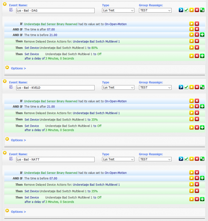

  4. Så slik ser Eventen ut for dagtid. Det jeg lurer på... Når jeg bruker bryteren til å forandre på dimme level, eller for den del appen, så forendres denne tilbake til 80% neste gang sensoren sender, altså forhorldsvis raskt. Hvordan kan jeg forandre på dette og la det være slik resten av tiden jeg eller fruen er på badet? Hvis 80% blir litt lyst og man dimmer til 40%, så er det ønskelig å beholde 40% til man er gått ut... Har av og til migrene, så da er det godt med svakere lys, går det ann å legge inn noe automatikk i om man trykker dobbel eller noe så kjører en annen Event "migrene modus" eller svakere lysstyrke? Skulle vel helst hatt en som da stilte alle lys lavere... usikker på om det hadde gitt happy wife... Takk for hjelpen! mvh tonheim

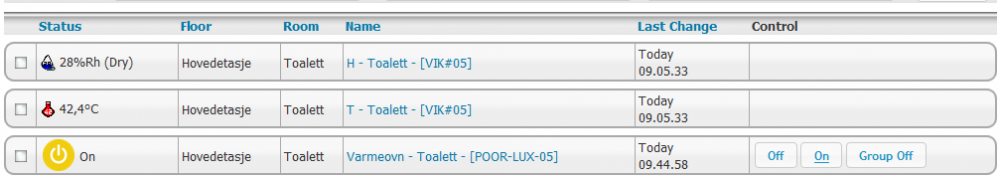

  16. Kona ringte meg på jobben... "Det er glovarmt på toalettet opp i gangen!!" Et toalett vi ikke bruker om kvelden og natta, så var redd det hadde vært varmt der lenge... Sjekket Loggen og for å se når ovnen var skrudd på... Så den har stått på i 3 timer, ikke så galt, men bra vi oppdaget det. Hvorfor har ikke Eventen skrudd av ovnen? Kanskje det ikke er Eventen heller som er problemet, men noe med Sensoren eller dårlig dekkning, selv om denne sensoren står bare 3m unna mottaker og sender. Ringte til kona og spurte hva temperaturen var på sensoren, og den var nede i 30 grader når jeg ringte. Men fortsatt i HS3 stod det 42,4 grader... Sjekke nå igjen, og den er gått ned til 29,6 grader, registrert kl 10:37 Regner dermed at det er noe med sensoren... Når jeg brukte Domoticz så fikk jeg opp hele tiden kl for siste signal/oppdatering fra sensor. Normalt kom det signal ca 1 gang i minuttet. Trykket jeg på den kom det også opp veldig fine grafer over hvordan temperaturene forandret seg i løpet av døgnet eller uken. VELDIG PRAKTISK!! Ikke minst at jeg visste at hver sensor hadde god kontakt og rapporterte inn sine verdier hele tiden. Om noen gjorde det skjeldenere enn andre, såg man det med en gang, og feilsøkte. Savner denne oversiktien/kontrollen, mye av brukervennligheten forsvant med HS3 på dette området. Nå har jeg ikke kontroll over når og hvor ofte HS3 får inn signaler fra de forskjellige sensorene. Det synes jeg er et problem. Hvordan kan jeg få oversikt over dette?? Løsningen er selvfølgelig at man kjøper Z-Wave sensorer, og kjører poll, men det er alt for dyrt til at jeg har mulighet til det. Derfor har jeg Viking 433 sensorer i alle rom, frys, kjøl, og utvendig. Takk for hjelpen til de som har noe å dele om dette. mvh tonheim
  17. Så da trenger man ikke lenger seperate Eventer for ON og OFF. Forstår jeg da rett? Her er det jeg satte opp nå. Hvordan ser det ut?
  18. Det den siste linjen omhandler, Remove Delayed Device Actions, forstår jeg ikke. Hva skjer egentlig og hvordan kan jeg bruke det i min Event?

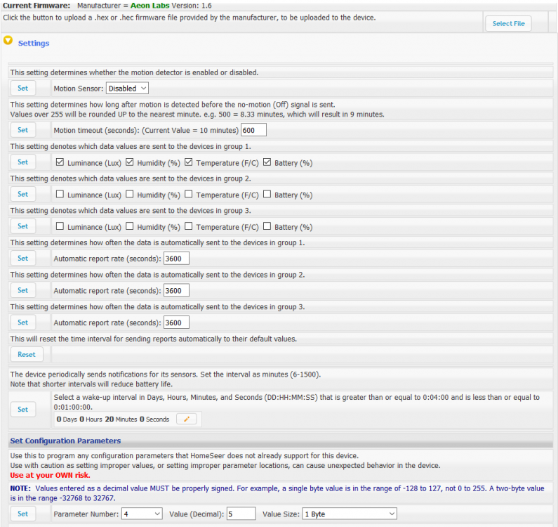

  20. OK. da er det gjort. Har to spørsmål... Min event for å skru av Lyset på badet må vel da forandres på.... Siden den skrur av Lyset når devicen blir: Off-Closed-No Motion Og nå kan den vel bli det bare man sitter stille på do i 10 sek... Hvordan ville du løst dette, jeg har midlertidig lagt inn en THEN WAIT 30 min, slik at kona hjemme ikke blir sittende i mørke... Mitt ander sprøsmål er i forhold til øverste del av Setting siden, der står det Motion Sensor: Nedtrekksmeny: Disabled.... Er det riktig, ser jo feil ut...
  21. Plutselig fungerte det å sette sensitiviteten på sensoren!! Håper det fungerer med 4 åringen nå! Så her er et bilde av Setting delen av Z-Wave fanen. Ser ting br ut her, eller er det noe dere ville ha forandret på?? Er det da denne verdien som må settes til 10 ?? Eller er det noen anne plass... Beklager mange spørsmål.
  22. Fortsatt error etter Optimalisering. Når jeg ikke definerer noe i Verdi feltet, og velger Set får jeg også Error på Paramter nr 64. Har prøvd å sette størrelsen til 1, og Auto, samme Error. Noen som kan forklare dette med PIR detection time?
